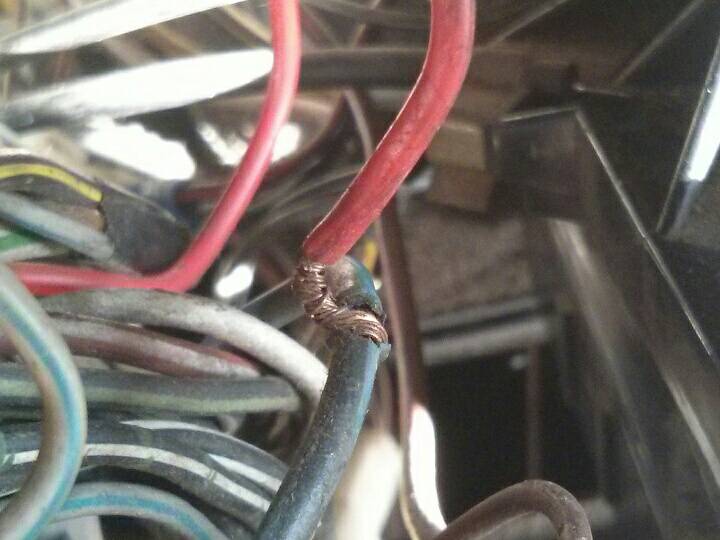

J'ai un soucis avec les clignotants depuis hier. Ils ne fonctionnent plus quand je les actionnent avec le comodo mais la led du compteur s'allume en permanence en vert si enclenché.
Quand j'actionne les warning tout marche. Les ampoules sont toutes OK.
Qu'est ce que ça peut être?
Je ne penses pas avoir débranché quoique ce soit

Le courant n'arrive pas au relais : le fusible ???
De memoire , le 4 ou 5 en partant de la droite , 10 amperes.
Si tes warnings eux , fonctionnent , cela confirme.

Ou le relai qui reste collé!
Re: Plus de clignotants
ou la fiche est mal inséré derriere le bouton des warning, la grosse gosse :D

Le fusible est OK, c'était un 15A que j'ai remplacé par un 10A sur le numéro 19, le même que le voyant du frein de parking qui fonctionne. Sur mon modèle j'ai aussi des clignotants latéraux, ça peut expliquer le 15A!?
Combien y a t-il de relais? Que le droit et le gauche déconnent en même temps me parais un peu gros.
J'aime bien cette histoire de cosse sur le warning car j'ai tenté un démontage du tableau de bord hier, avorté avant le terme car je suis feignant. Après vérification tout semble bien branché.
J'ai d'ailleurs découvert ce branchement bizarre hier. C'est relié au fil du bouton de warning puis je ne sais ou de l'autre côté. Je n'ai pas osé le débrancher. Si c'est comme ça c'est que ça doit être utilisé pour quelque chose.
[attachment=-1]IMG_20140617_232053.jpg[/attachment]

Petite news. En démontant le compteur il y a du avoir un court-circuit sur des fils dénudés. Résultat le fusible avait grillé. J'ai changé le fusible 19 et de nouveaux les clignotants et le compteur O.o
C'est une bonne chose mais je ne l'explique pas. En tout cas il faudra revoir le merdier dans l'électricité car des fils dénudés reliés à rien qui font court-circuit ce n'est pas bon :-(

Si eut être qu'il y avait une alarme voir un coupe circuit :shock: pour avoir tout ces files dénudés.
C'est clair qu'il faut revoir les cablages suspect et surtout ceux qui risque d'être en contact direct avec la carrosserie ou une masse
Messages : 34718
Isoles les au moins dans un premier temps.

Oui c'est ce que j'ai fait.

L'ancien propriétaire était un bricoleur du dimanche.
J!aimerai bien savoir ou va ce conducteur, peut être l'auto-radio justement.
Dans tout les cas, il y a de l'ordre a remettre dans tes circuits électriques. :-)

MIALHE a écrit :J!aimerai bien savoir ou va ce conducteur, peut être l'auto-radio justement.
Ce fils est ensuite relié au compteur, sur la première ou deuxième broche du haut, de la même manière mais avec du Chatterton pour le coup :fumeur
