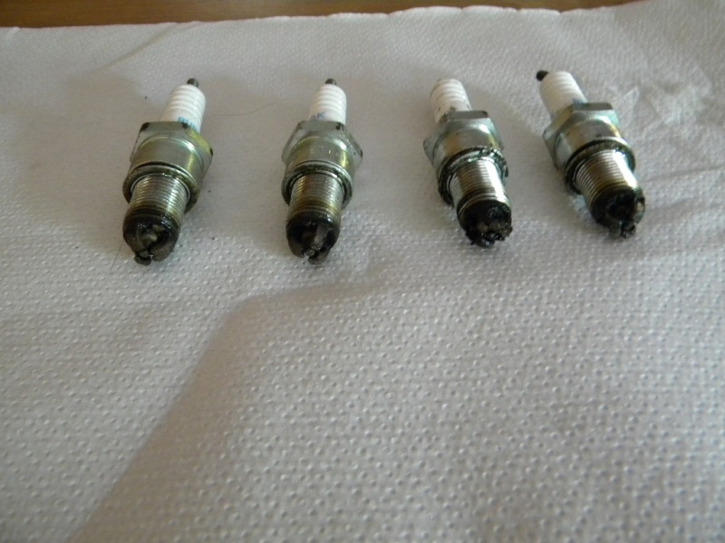

et ca continue................je dois me rendre a l'evidence : je me suis fait avoir , bougies tres calaminées , donc joints de queues et segmentation out.
LIGHTER = FASTER !!!
Messages : 12317
Re: Embrayage de DX sur boite FD........
c'est la berline? elle bouffe combien d'huile au 1000km?

J'ai pas encore fait 1000 kms , faut deja que je remonte le TDB.
J'ai les boules la. :grrrrrr
