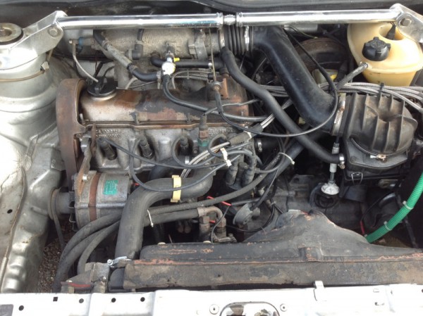

Bonjour !!!
Qui peut svp me confirmer que j'ai bien affaire a un 1800 gti ???
Merci !!!
LIGHTER = FASTER !!!
Messages : 12317
Re: Identification moteur gti
oui c'est bien un 1800 DX

Je confirme aussi 1.8L 8s moteur DX de Gti ou Gli

cdrik915 a écrit :Bonjour !!!
Merci !!!
y a quand meme des détails qui me choque sur ce 1800, pas de tuyau de depression du MFA, fixation du radiateur typique au EG2
je la trouve pas clair, verifie bien la frappe a froid

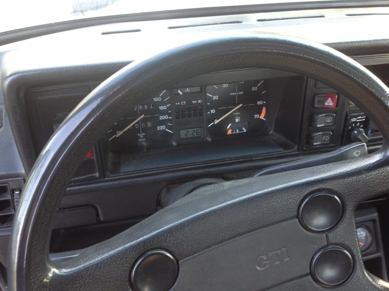

Le compteur n'a pas le MFA :
Je vais neammoins faire verifier les numeros .
Messages : 12317
elle devrait l'avoir, sauf si c'est une "rabbit"

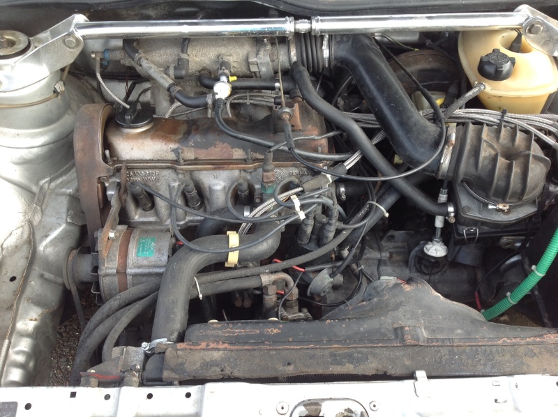

Apres quelques recherches , il semblerait que en 1982 , le MFA n'etait pas systematique , voir photo ci-dessous , identique a mon moteur , un bouchon jaune obture la sortie depression.
Ne suivez pas la fleche rouge , c'est aut'chose.
