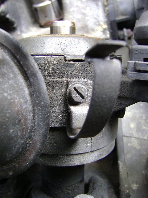

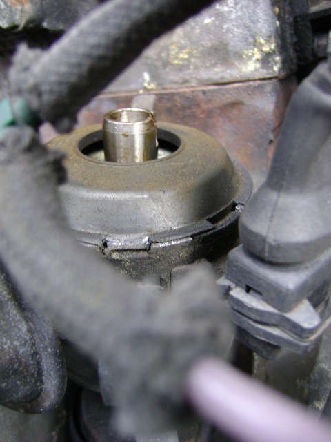

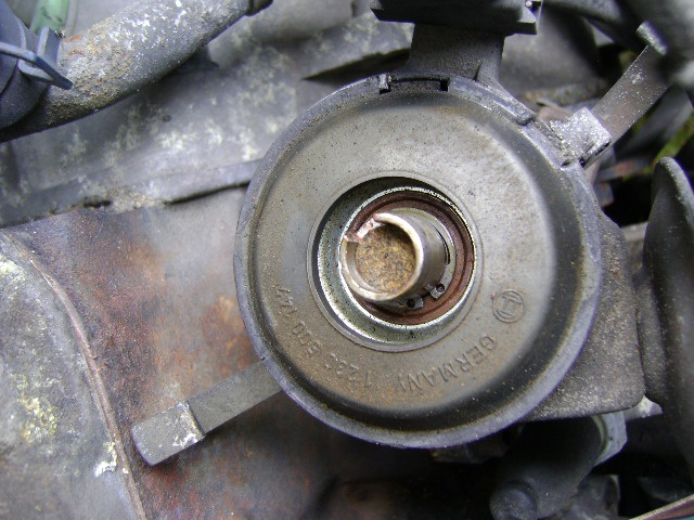

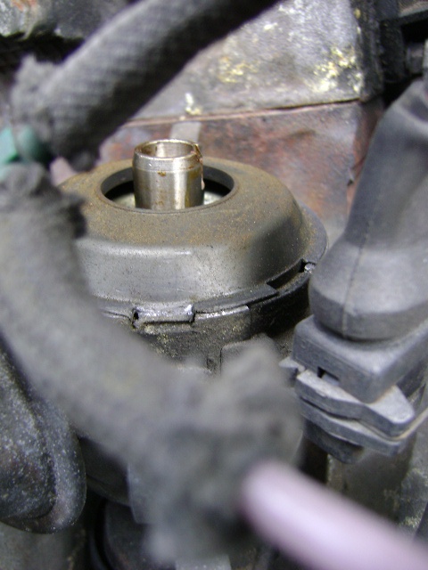

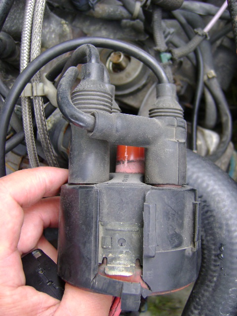

Voici quelques photos qui peuvent peut-être être utiles à la communauté, et plus précisemment aux possésseurs de JH...
Lolokiapp m'avait demandé des clichés de mon allumeur ( si particulier ??), les voilà. Je pense que c'est du Bosch, mais frappé des logos VW-Audi.
La tête :

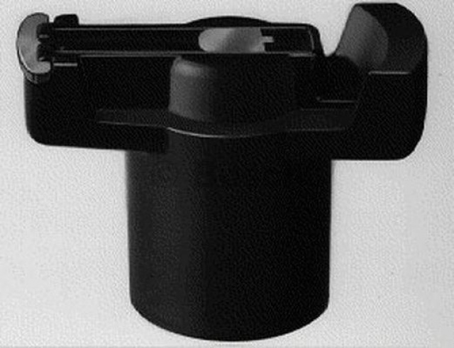

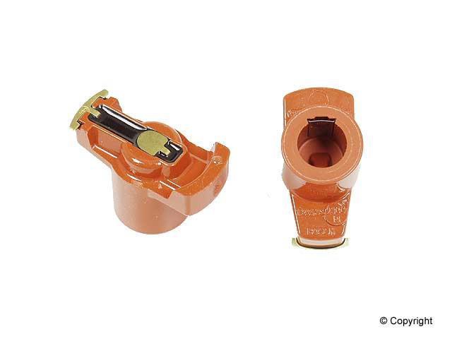

En pièce de remplacement, je pense qu'il s'agit de cette tête-là:
http://www.oscaro.com/tete-d-allumeur-b ... 9294-692-p" onclick="window.open(this.href);return false;
ou encore peut-être aussi celui-là, de chez Facet:
http://www.oscaro.com/tete-d-allumeur-f ... 6224-692-p" onclick="window.open(this.href);return false;
Qu'en pensent les sécialistes ?? Lequel choisir? Je prndrais bien le Bosch...

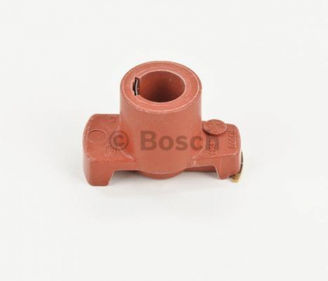

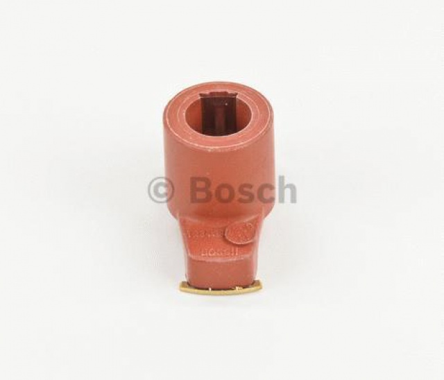

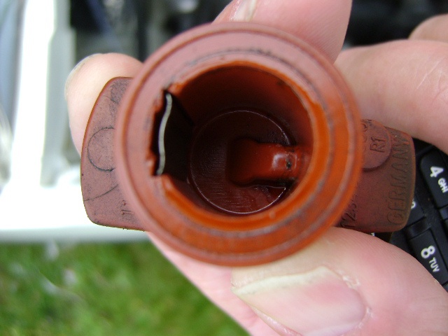

le rotor ( ou doigt):
le mien est un bosch aussi, référencé 1234 33 puis dans un rond: 2300 r1 germany

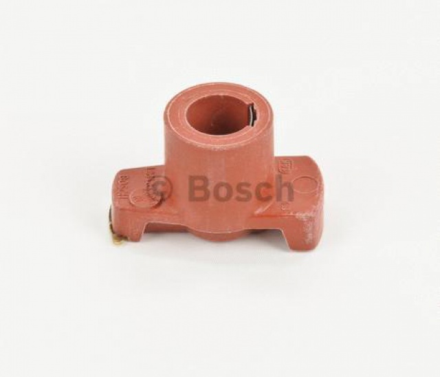

la pièce en remplacement :
http://www.oscaro.com/doigt-allumeur-bo ... 8997-691-p" onclick="window.open(this.href);return false;

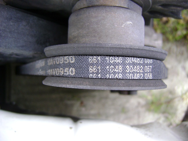

la courroie d'accessoire :
dans mon cas une 950mm car pas de da ni clim ...

C'est super sympa de mettre autant de photo mais c'était le doseur du ka-jetronic au dessus du filtre à air. Il est très rare.
Les allumeurs sont standard :?
