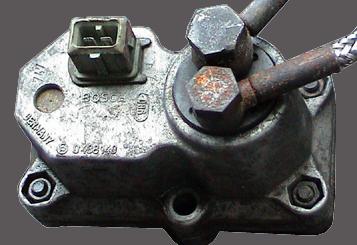

le régulateur de contre pression c'est bien celui ci ?
c'est sur celui là que j'ai lu la résistance de 22 omhs, qu'est ce qu'elle représente ?

manu0600 a écrit :Comment es-ce que je prend ces pressions ? et où se trouve le filtre dont tu me parle ?
Le régulateur de contre pression c'est bien celui ci ? http://www.passiongolfgti.com/IMG/jpg/T ... Jet_15.jpg c'est sur celui là que j'ai lu la résistance de 22 omhs, qu'est ce qu'elle représente ?
Comme coolraver ton régulateur de contre pression :oui
Faut contrôler tes pressions
Et réglage obligatoire du CO2
Je conseil aussi de la faire régler à la limite haute de ce qui est autorisé
J'avais régler la mienne à 1.2 alors que la limite pour la mienne est à 3,5 pour une 87 si tu as une 84 je crois que la limite est à 4,5
Un moteur un poil riche tourne toujours mieux / inconvénients tu consomme plus à tout casser 0,5 l/100
22 ohms c'est la valeur de résistance qui chauffe le bilame et modifier la valeur de pression de pilotage de ton injection
Ta pression doit évoluer de 0,5 bars à froids pour finir à 3,6 bars à chaud: environ 5 min
Sur mon post tu as un régulateur de contre pression ouvert et les bonnes info pages 6 pour les valeurs à mesurer
viewtopic.php?f=2&t=25530&start=45" onclick="window.open(this.href);return false;
Bon courage dans ton diagnostique et tient nous au courant ;)
