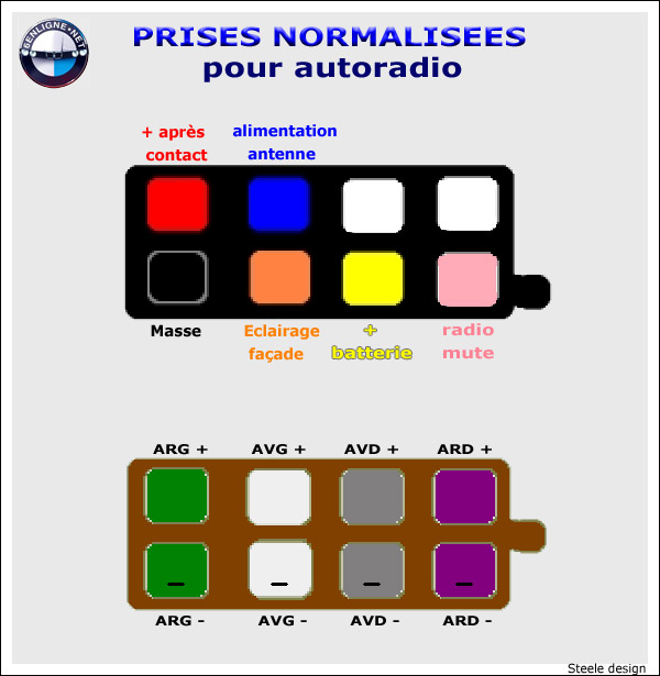

salut, à tous
ma cab est enfin à la maison, le soucis je n’avais pas d'autoradio pendant plus de 100km :grrrrrr
en inspectant plus profondément, j'ai trouvé des fils qui ont l'air de correspondre à celui d'un autoradio.
pouvez vous me dire à quoi corresponde les fils
-marron = masse
-rouge = + (permanent ou après contact??)
-marron/rouge = ??
-2 jaunes/blanc = ??
- gris/bleu = ??
j'espère que quelqu'un pourra m'aider a résoudre ce (petit) problème et qui servira certainement à d'autres
bonne journée à vous.

Bref, voici une fiche ISO normalisé sur les nouveaux autoradios, les couleurs devraient correspondre
Les hauts parleurs sont déjà identifiés, la liste c'est uniquement pour l'alimentation??
Sans certification je dirais:
-marron = masse
-rouge = + après contact
-marron/rouge = + permanent
-gris/bleu = antenne (si il y a un moteur pour la faire monter et descendre automatiquement)
L'idéal c'est de tester avec un tournevis d’électricien ou une ampoule de 12v. ;)

Re: connectique alimentation autoradio
Tu es sur pour le gris/bleu ?
C'est pas plutôt celui qui viens des phares pour la luminosité d'affichage de l'autoradio ?
