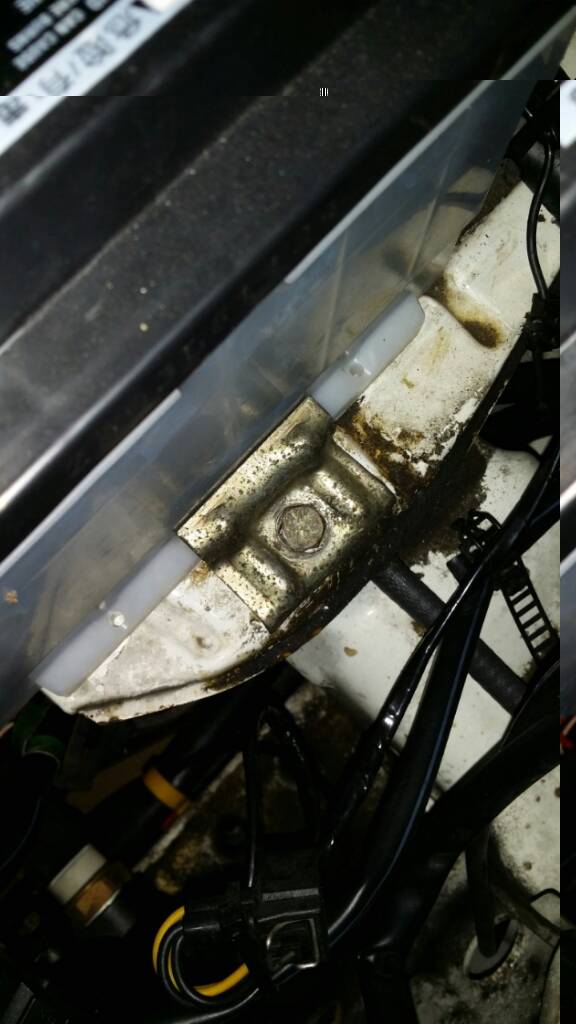

Bonjour à tous !
Bien que fixée avec l'écrou serré à fond, la batterie de mon cab glisse vers le radiateur.
S'agit-il d'un problème de patte qui serait voilée ou bien manque-t-il un pièce (à placer sur la petit côté) pour maintenir la batterie dans son emplacement ?
Merci d'avance !
Michel.

par olive4 » jeu. janv. 16, 2014 20:41 pm
Le tour en plastique de la batterie en bas n'est peut être pas assez épais non ?

par minimarj » jeu. janv. 16, 2014 22:26 pm
Oui, c"est possible...
Mais, d'après toi, il ne manque rien ?
Michel.

par olive4 » jeu. janv. 16, 2014 22:34 pm
minimarj a écrit : Oui, c"est possible...
D'après ta photo, non !
Je vais essayer de prendre une photo de la mienne

par olive4 » jeu. janv. 16, 2014 22:38 pm
Voilà .....en pleine nuit !

par Reuche » ven. janv. 17, 2014 07:17 am
Tords la plaque, ça devrait le faire ...

par minimarj » ven. janv. 17, 2014 07:46 am
Merci !
Je vais essayer de plier un peu plus la patte ou de placer un bout de caoutchouc entre la patte et le rebord de la batterie.
Michel.

par olive4 » ven. janv. 17, 2014 07:55 am
minimarj a écrit : Merci !
Oui une cale caoutchouc devrait le faire

par Nicolas » ven. janv. 17, 2014 09:36 am
sur certaines batteries, il y a des cales qui s’enlève et se remette pour palier a ce problème.
