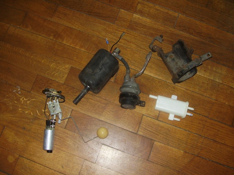

voila ce que tu dois avoir sous ta voiture et dans ton reservoir
peux tu me montrer ce que tu appelle pompe mecanique?
daytona
Re: demande d infos sur arrivée d essence
Message par daytona »
Celle du centre, tu vois avec cette durite noire 'petite'
Messages : 12314
ok c'est l'accumulateur
as tu bien remis les rondelles cuivres qui font joint?
