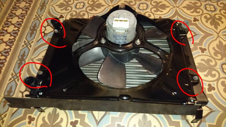

Avant que j'attaque, quelqu'un sait dire si il est nécessaire de déposer le radiateur pour changer le ventilateur, ou si la dépose de la seule buse est possible?
Si oui comment?

Le carter de ventilateur est vissé à 4 endroits sur le radiateur
Pas besoin de démonter ce dernier

Je viens en effet de tomber 4 vis type parker, mais le carter semble fixé a un truc par le bas mais impossible de voir par quoi
J'ai pas osé forcer, il est peut être juste collé par un joint???

rien de plus queles 4 vis ciblées en rouge.
peut-être que de la crasse, de la rouille ou les 2 à la fois bloque ton carter de ventilateur.

chreun a écrit :rien de plus queles 4 vis ciblées en rouge.
envoyé de mon e6633 en utilisant tapatalk
mouai... mes ronds rouges sont moyennement ronds et moyennement précis.
la retouche photo sur téléphone a ses limites Image
au fait, si ton carter est tordu, bon courage pour le redresser.
le mien était très légèrement vrillé et j'ai galèré pour le redresser et ainsi assurer une rotation bien libre du ventilateur.
en effet, le jeu entre les pales et le carter n'est pas bien grand.
