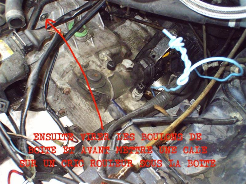

bon j'ai trouvé une photo sur le site ou l'on voit bien la "trappe de visite".
Tu vois le capuchon vert sur la photo??tu enlève ce capuchon et tu y verra une pointe, cette pointe repère le moint d'allumage 0 et donc la différence avec le répère sur le volant moteur te donne l'avance ou le retard à l'allumage ;)
j'espère avoir été clair
PS:ne fais pas attention à ce qu'il y a de marqué en rouge ça n'a rien à voir avec notre sujet puisque j'ai pris cette photo sur le site et parlant du changement d'embrayage ;)

donc si j'ai bien compris il faut enlever le capuchon vert entierement car j'ai enlever celui de dessus (le petit) et rien ; de quelle sens tourne l'allumeur pour l'avance et le retard? :sup

bouba a écrit :donc si j'ai bien compris il faut enlever le capuchon vert entierement car j'ai enlever celui de dessus (le petit) et rien ; de quelle sens tourne l'allumeur pour l'avance et le retard? :sup
bah je vois pas trop ce que tu veux dire là :foldingo
Lorsque tu as de l'avance, le repère sur le volant moteur est décalé vers l'avant de la voiture par rapport à la pointe sinon pour le retard c'est le contraire logique ;)
Dans ton cas et dans le mien, c'est une avance de 5° ;)
