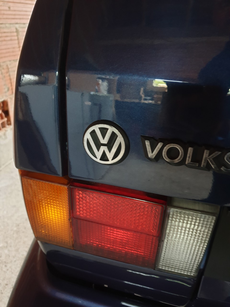

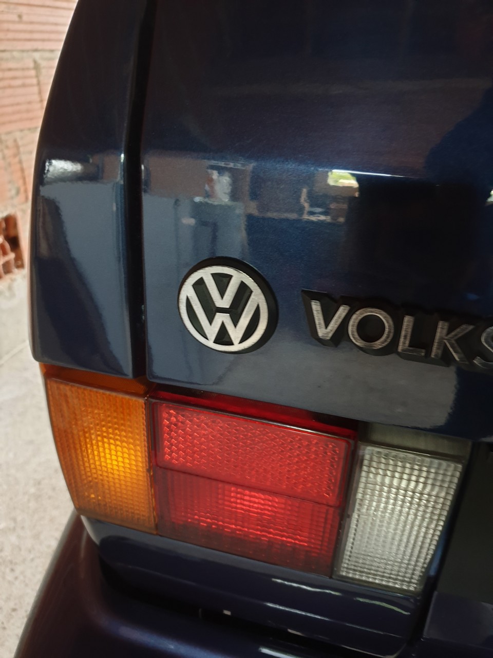

Dominique
Messages : 166
Prénom : domi
Âge : 59
Re: démonter signes/logo vw
Message par Dominique »
les 3 derniers
mais es qu'ils sont collés ou clipser
Messages : 2611
Chez moi collé et clipsé
Messages : 16810
Normalement il n'y a que le cabriolet qui est collé sur nos cabs. Les autres sont clipsés.
Dominique
Messages : 166
Prénom : domi
Âge : 59
et. celui la si je le change pas ca va pas le faire a coté des 3 autres
