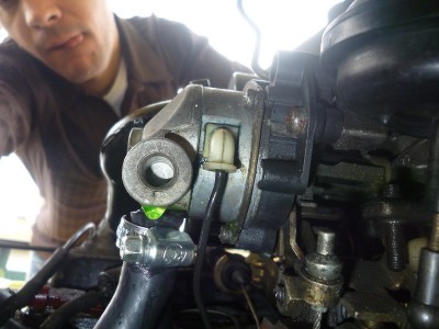

j ai un problème j ai une fuite d eau au niveau du starter j a changé la durite car
je pensé que c est la durite mais non quand j ai remonté la durite et ça fuit toujours
a la base du tuyaux au niveau du starter est ce que ça peut venir du starter
ou non et ou en trouver un
j ai besoin d aide merci

Voici le probleme quelqu un connait
j ai changé les durites et ca fait toujours ca

Il y a un joint torique a changer derrière le premier capot.
Ne pas toucher au collier tenu par 3 vis plates. C'est un réglage pour le starter.

voici la réf chez VW: 052129241
si plus dispo,
tu trouvera sans doute ton bonheur ici: http://www.oring.fr/" onclick="window.open(this.href);return false;
mais faut connaitre les dimensions de ce joint.

si tu as changé la durite par une neuve, c'est que ça ne vient pas de là.
tu as demandé chez VW, le joint avec la réf que je t'ai donné?

c était le joint torique qui a après le capot du starter auto
juste démonter et remplacer le joint et c est repartie
