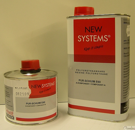

Quelqun a-t-il essayé cette methodeDam91W a écrit :Bonsoir,...
Je cherche donc soit une technique pour réparer ses mousses ce qui me semble compliqué ou alors deux mousses neuves mais les prix sont assez cher à mon avis.
Dam91W
Injecter de la mousse PU souple dans les parties manquantes ou fissuré pour restaurer une mousse de cab?
http://www.obeeliks.com/contents/fr/p2488.html" onclick="window.open(this.href);return false;Composant A 0.740 kg + B 0.260 kg pour MOUSSE POLYURETHANE SOUPLE SANS-CFC de couleur beige.
Densité : 60 kg/m³.
Proportions selon unités de poids : 100 parts A : 35 part B
Début de réaction : 70 secondes.
Masse souple avec formation de peau ; non poreuse.
Seringue
par contre en bombe je crois que ça n'existe pas :shock: ça aurait été trop simple...
ya le latex aussi mais je ne sais pas si je "doigt" en parler ici...
