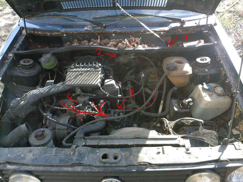

Re: [155EG2] GLI - Quand il pleut, je cale !!
Salut!
Moi c'est un carbu mais sur un GLI, c'est le même principe:
Peut-être ta tête de Delco (3) est fendue. Vas laver ton moteur au Karcher, si ça te le fait c'est surement ton allumage qui prend l'eau. Au mieux tu le fais chez toi avec un jet d'eau qui diffuse bien en pluie.
Tu évites l'alternateur moteur en route, c'est mieux...
Y'a aussi la bobine d'allumage (2) et le module TSZ (1) près du moteur d'essuie-glace qui est pas mal exposé à la pluie, et vérifie tous les cables liés à l'allumage, jusqu'aux bougies (4).
Désolé pour la photo, je retrouve plus les plus récentes. Celle là, c'est le jour ou j'ai découvert mon futur cabby abandonné depuis 3 ans, en Avril 2008...
A+
Stef
EDIT: attention!!! pour les cables de bougies, faut les faire 1 par 1 pour pas les inverser au remontage!!! Et bien sûr tu coupes le moteur sinon ça va te piquer... :mdr

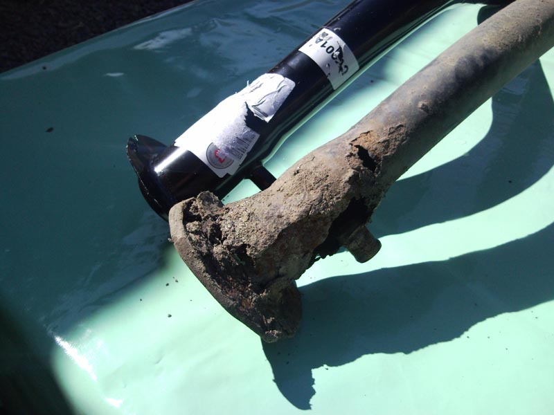

Stef.beaver66
Question à 1€... :hmmm2
Ta goulotte ne serait pas pourrie???
Suis aussi tombé en rade une fois sous une forte pluie au bout de 40 kms, le filtre saturé et gonflé par l'eau rentrée dans le réservoir...
Sinon "l'arrosage" moteur n'a rien donné?
A+
Stef
A+
Stef

laurent.P
- Messages : 8952
- Jantes : BBS RS
- Lien vers la présentation : viewtopic.php?t=15790
il te parle de la goulotte de remplissage de réservoir,
l'eau serait rentré par le bouchon de remplissage d'éssence
Stef.beaver66
laurent.P
- Messages : 8952
- Jantes : BBS RS
:shock:
éh stef!!!!
qui c'est la momie a coté de la goulotte noire
:mdr
éh stef!!!!
:mdr

Stef.beaver66
:oui
Non seulement y'a tout qui rentre mais pas mal de litres de super se sont évaporés par là cet été... Sans compter ceux qui se sont barrés sous la voiture en faisant le plein... :fumeur .
On devrait tous contrôler nos goulottes, la faute à une mauvaise conception. La terre (et chez moi le sel) s'accumule entre le tuyau et le haut passage de roue, ça garde l'humidité. Celle-ci vient de chez "Meca". 55€. Faut la retailler car elle est prévue aussi pour les petits réservoir d'avant 1984.
A+
Stef
