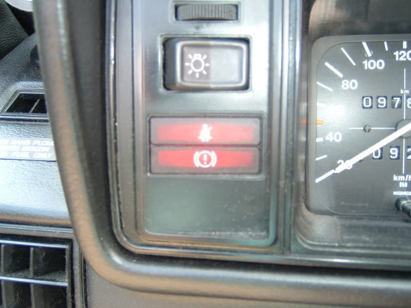

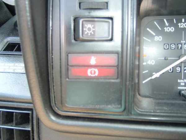

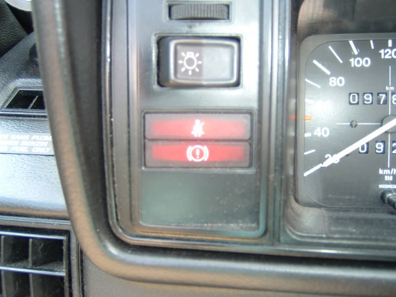

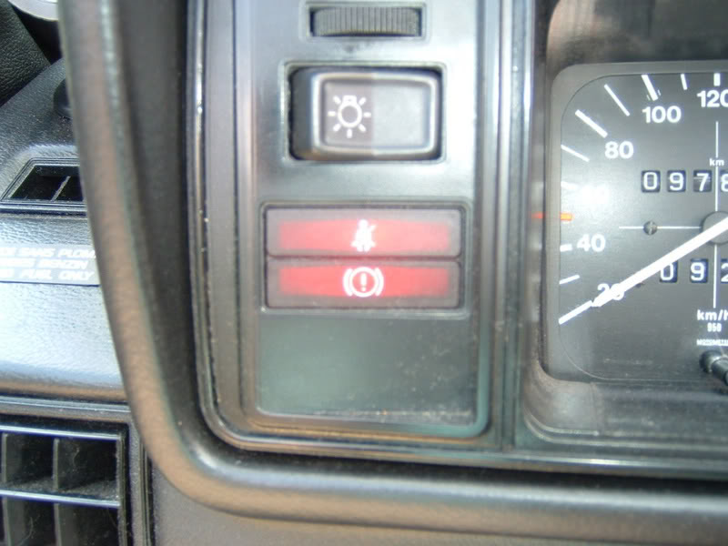

Oui c'est un modèle US, mais le pictogramme est canadien, les modèles us ont marqué en plus du pictogramme 'fasten seat belts".
Il est possible que les pays nordiques tels que la Suède ou la norvège aient été équipés aussi.
Ce témoin est couplé à l'avertisseur de clé sur contact (quand on ouvre la porte et que la clé est sur le contact, moteur éteint), il y a un bip.
De même ce témoin via le relais avertisseur ne s'allume que 5 secondes( avec bip) si on a pas la ceinture.

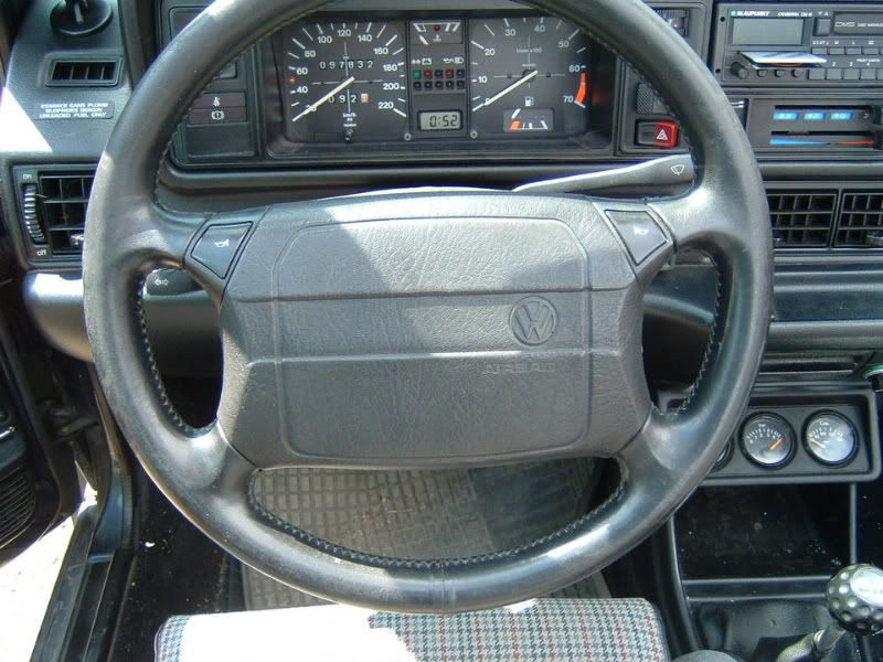

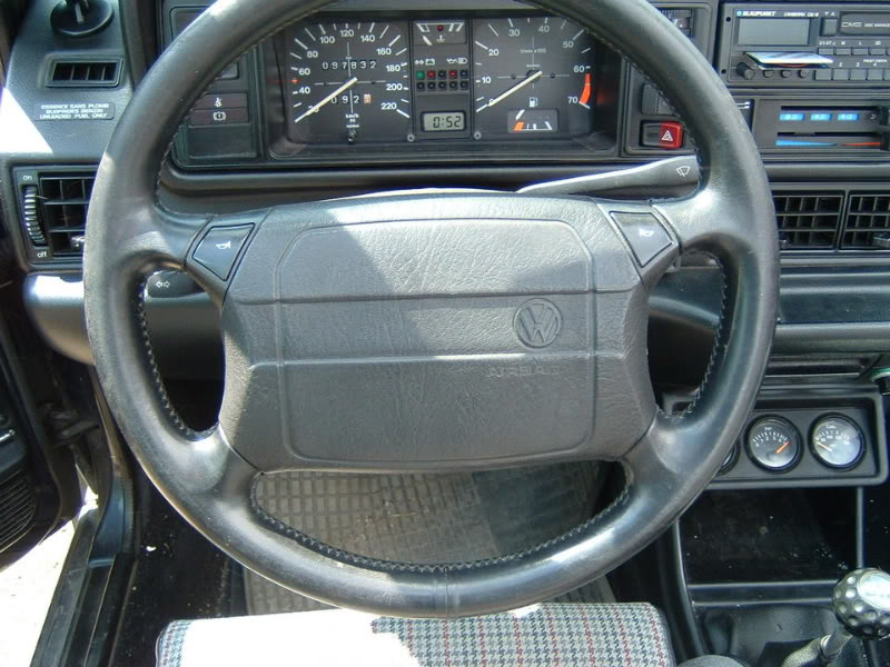

ah yes,ok,j'ai des siege ultra moderne alors,euh enfin,un bout de faisceau d'une one plus moderne,mdr,mais c'est fou quant j'y pence que ils ont meme mis des airbag sur certaine one.
richie1973
Messages : 3493
Version : Best Seller
Localisation : COLMAR
Re: Faisceau sur Attache Ceinture de securité
Message par richie1973 »
Oui la mienne a aussi l'airbag, mais elle est de 1989 donc plus vieille que la tienne. :mdr
