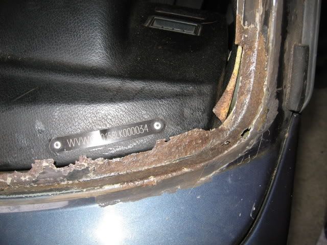

Si tu as de l'eau qui rentre à l'intérieur, j'ai l'impression que tu as un pare-brise collé et que l'eau passe par le joint de pare-brise (ca m'est arrivé) = Attends toi a du boulot au niveau de la baie de pare brise, ça pourrit bien et c'est pratiquement invisible..

ben je pense pas que ca puisse expliquer cette flotte, mais le pare brise est féler de bas en haut. Mais théoriquement il reste étanche non ? Je ne connai pas encore les point faible des one cab, du coup je ne sais pas trop ou regarder. Niveau rouille elle a l'air d'être saine, même je dessous.
Cette voiture est rester des années dehors je passai devant régulièrement, ca me fesai mal au coeur de la voir comme ca mais de toute facon j'avai pas les finances a se moment la.Jusqu'au jour ou elle a été mise en vente et la ça doit faire quelques mois qu'elle y est.
Tu n'a vraiment aucun moyen de verifier la baie de pare brise pour voir dans quel état elle est ?

bah vérifie tous les joints du coté où ça prend l'eau tu passes ta main dessus ils sont ptétre encore humide
sinon au pire mouillé pour mouillé tu te mets dedans et demandes à quelqu'un de la mouiller ac un jet d'eau et tu verras bien !
