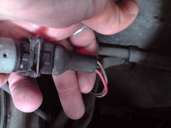

bonjour, j'ai depuis peu mon cab avec un moteur dx2 et je viens de voir que mon connecteur sur mon tiroir d'air additionnel était absent. J'aimerais donc connaitre son sens de connexion afin de ne pas inversé la polarité. Car je vais le changer prochainement, il ne s'ouvre pas. J'ai donc un fil marron et l'autre blanc rouge. Merci a tous.

Je reviens je te fais une photo.
C'est sur un JH mais c'est exactement pareil.
Au passage tu pourrais filer la réf de ton actuateur ? (ou de ton "tiroir d'air additionnel" lol).

Donc la partie supérieur, celle avec le détrompeur ;)

Tu vois pas la mienne ?
Connecteur de l'actuateur face à toi (et détrompeur vers le haut), le cable rouge/blanc va sur le connecteur de gauche, le marron à droite.
