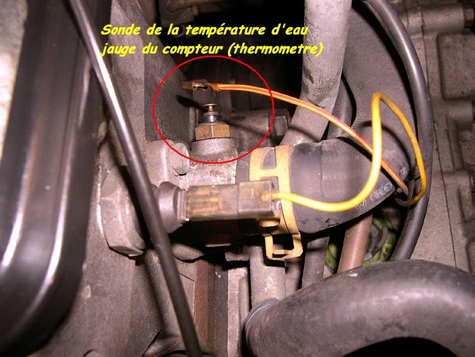

je suis en train d’essayer de comprendre à quoi peuvent bien servir toutes ces sondes...
il y en a quand même 5 sans compter celle du bas du radiateur dont je sais qu'elle sert à déclencher le ventilo...
merci à ceux qui sont plus érudits que moi de m’aider à percer ce mystère
celle là c’est bon, c’est la température de l’eau

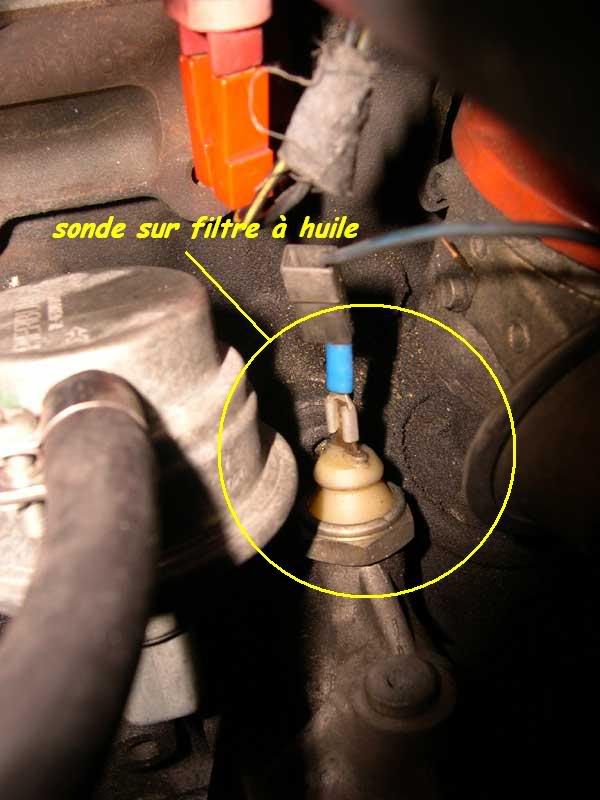

celle ci est sur le filtre à huile donc forcement un rapport avec l’huile…mais quoi température , pression ?

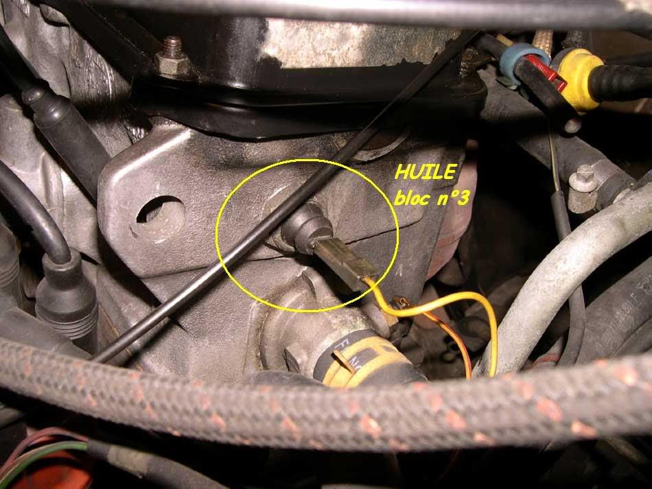

celle là aussi ça doit être de l’huile …même question

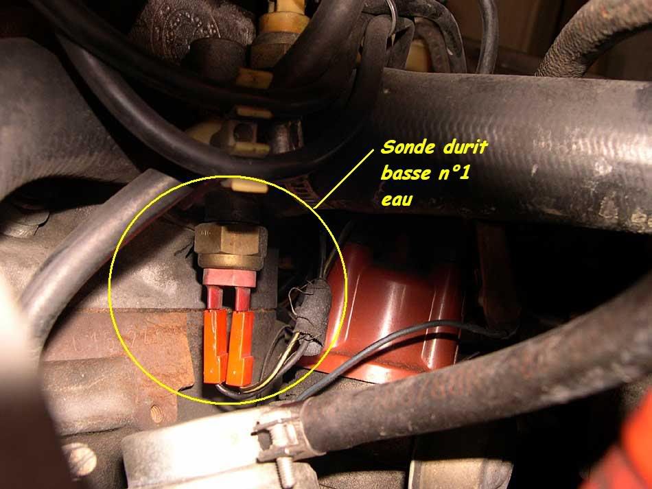

bon là on est dans l’eau, sur la durit….sert à quoi ?

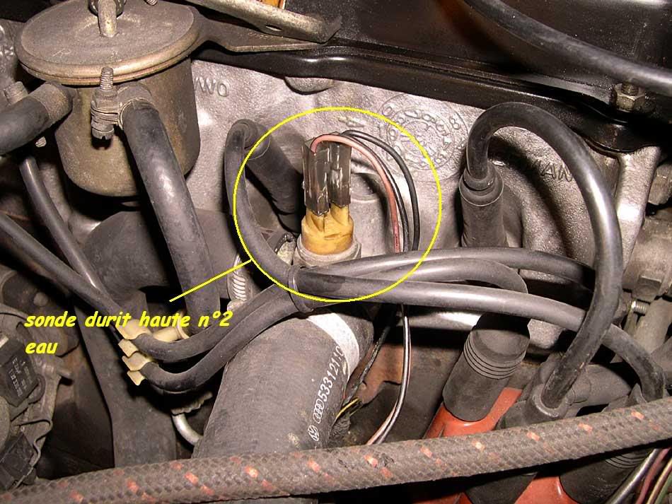

là aussi toujours dans l’eau mais en dessous de la même durit …pour quoi faire ?

Pour les 2 derniere
L'une sert au starter automatique
L'autre au rechaufage de la tubulure d'admission.
Sur le filtre a huile tu peut en avoir 2
L'une pour la t° d'huile (fil jaune/rouge)
L'autre pour la presion d'huile 1,8bar (fil bleu/noir)
Sur le coter de la culasse,presion d'huile 0,3bar (fil jaune)

Pour les moteur a carbu (pour les injection je sais pas) il y a une resistanse chauffante des la pipe d'admition qui rechaufe le melange air/essence quand le moteur est froid.
