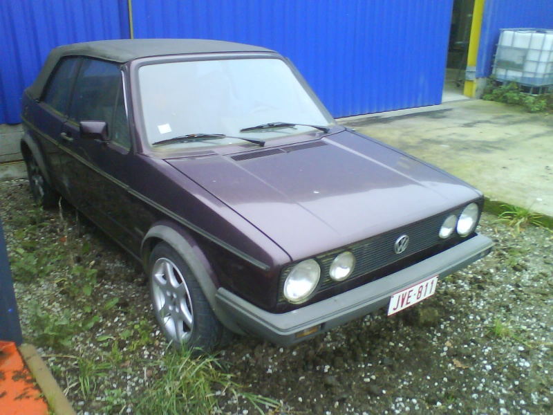

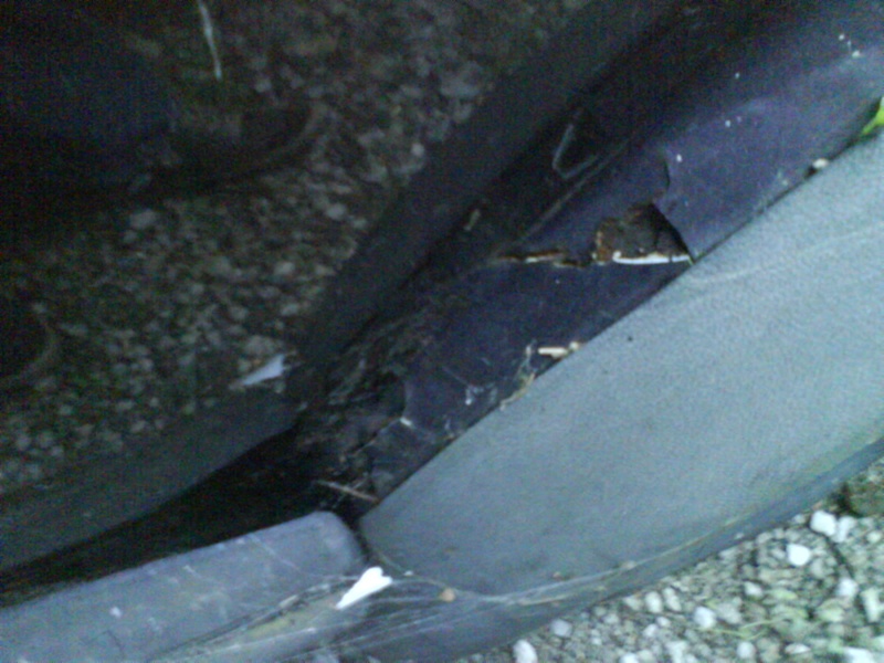

c'est le premier kit que j'ai je pense, ce n'est pas les meme? si
voici une photo
modèle Canada rouge
Stef.beaver66
Message par Stef.beaver66 »
:shock:
T'aurais dû commencer par ça...
ben c'est sur, y'a pas de kit carrosserie... là le carrossier va se régaler!
La partie en dessous de la porte sera donc à réparer, à l'ancienne...
Si vraiment tu peux pas avoir un résultat nickel, achètes un kit Karmann complet. Fait nous des tof de la partie abimée, que l'on se rendent compte des dégats.
Au boulot!
A+
Stef

pour la carrosserie, je vais le faire avec un ami carrosier poid lourd, lol, on va s'amuser comme tu dit photos en détail demain
