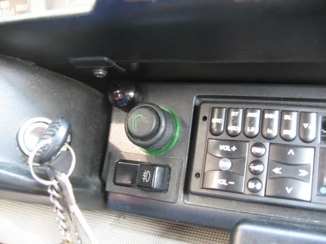

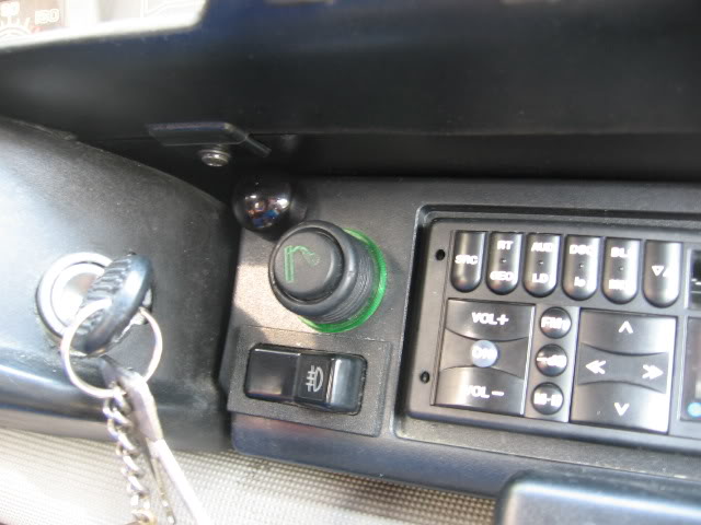

C'est simple, Blaupunkt vendait cet accessoire en Option sur ces autoradios.
Tu branches une cellule à l'arrière de l'autoradio et tu mets la télécommande sur le volant.
Tous les autoradios de ces années là qui ont 3 prises arrière (2x8 et 1x10 pinouilles) peuvent recevoir cet équipement.
Voilà comment c'est fait sur ma panda :
La cellule en haut à gauche de l'allume cigare

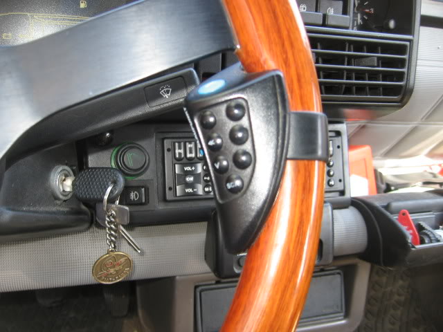

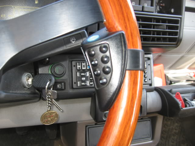

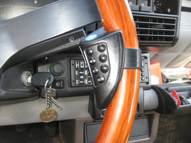

Et la télécommande

et on trouve çà où :hein tu as une idée :hein

Sur ebay.de tu en trouves quelquefois.
J'ai payé celle-ci 25€ avec l'autoradio.
