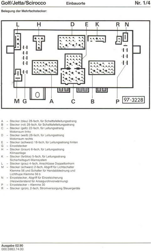

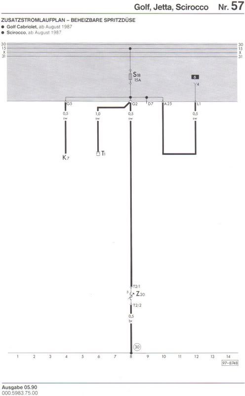

Où brancher la cosse d'origine sur la boite à fusible.
j'ai oublier de regardé en démontant celle-ci de mon sportline. :nul

Message par richie1973 »
K7 : voyant frein à main
T1 : Prise derrière la boite à fusible
T2 : Prise du lave glace chauffant
Z20 : lave glace chauffants.

merci, mais ca ne me dit pas où il est brancher exactement.
il y a juste une seule cosse a brancher car l'autre c'est la masse.
Repère G2.
