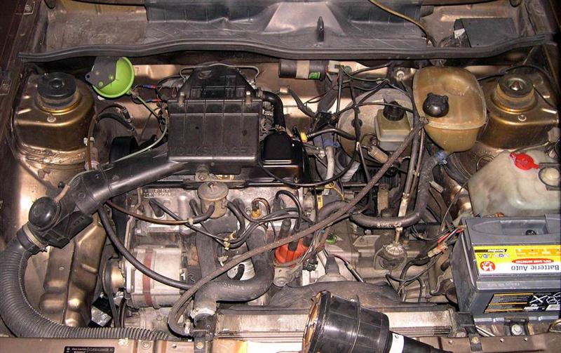

as-tu repéré l'ordre des fils d'allumage sur ta tête????ça se met pas au hasard ;)

je n ai trouver qu un poste qui parle du sens d allumage 1-3-4-2 en partant de la distribution mais est ce pareil sur un moteur ex????
car pour moi c n est pas cet ordre la
snif aidez moi:
Messages : 8063
oui c'est le même ordre.
les photos sont sur le site web dans la partie golfcabriolet/motoristaions
voici une photo:
