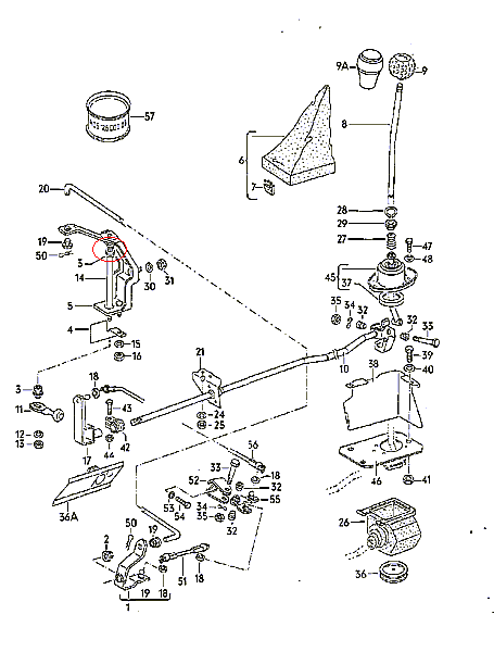

je voudrais savoir si quelqu'un connais le moyen de reglé la tringlerie de
boite sans avoir le gabarit (vw3105) original VW
ou alors si vous avez les dimensions du gabarit ?

faut deja commencer par changer toutes les pieces d'usure ensuite le reglage se fais tout seul, il n'y a qu'une position possible sur la tige cannellé, et le reglage du levier doit coincider avec les trous sur la plaque avec une tolerance de quelque milimetres en cas de besoin

moi , jai regler la mienne en passant la marche arriere
tu laive la voiture
tu mes la marche arriere a la boite ,
et quant tu mes la marche arriere au levier sa doit senboiter dans le bon cran
ps : il faut etre 2 mec
un qui est sous la voiture pour gider la tringlerie et un qui passe la marche arriere au levier
voila , j'espere tavoir aider

moi je l ai fait tout seul, j'ai mis la marche arriere directement sur la boite, je suis passé sous la voiture, j'ai desséré la bague qui serre la cannelure et je lai un peu fait bouger dans son jeu, j'ai resséré et voila c est reparti !!!
Ah oui au fait surtout ne pas oublier de centrer le levier de vitesse avant (alignement dans les trous sous le soufflet).

si tu trouve pas la 1 et la 2 c'est que la cannellure est mal positionnée, trop a droite....si tu ne peux toujours rien obtenir en la reglant un cran vers la gauche (par exemple tu as la 1 et la 2 mais plus les autres) c'est que tu as un soucis quelque part ou trop de jeu dans la tringlerie

Il faut commencer par le debut : verifie que le levier de vitesse est bien centré : il faut aligner les trous de la tole du support du levier avec les trous de centrage dans la caisse.
deuxieme étape : tu desserres la bague de maintient de la cannelurede la tringlerie
troisieme etape : tu passes la marche arriere directement sur la boite a vitesse (pas avec le levier)
quatrieme étape : vérifie que t es bien en marche arriere (démarres la voiture et essaie c est le plus sur)
cinquieme étape : tu fais jouer legerement le jeude la tringlerie latéralement afin qu'elle prenne sa place et enfin tu serres la bague.
A ce moment la tu dois avoir récupéré tes vitesses et ta marche arriere.
Si tu rencontres encore quelques difficultées a passer ta 1ere et 2eme tu peux ajuster le eéglage par le centrage du levier de vitesse mais vas y tres molo un demi millimetre suffit bien souvent
si a cette étape tu n'as toujours pas retrouvé tes vitesses c'est que tu as trop de jeu dans la tringlerie, il te faudra alors changer les differents axes.
J'espere avoir éclairé ta lanterne et te souhaite du courrage c'est pas difficile mais c'est relativement chiant
