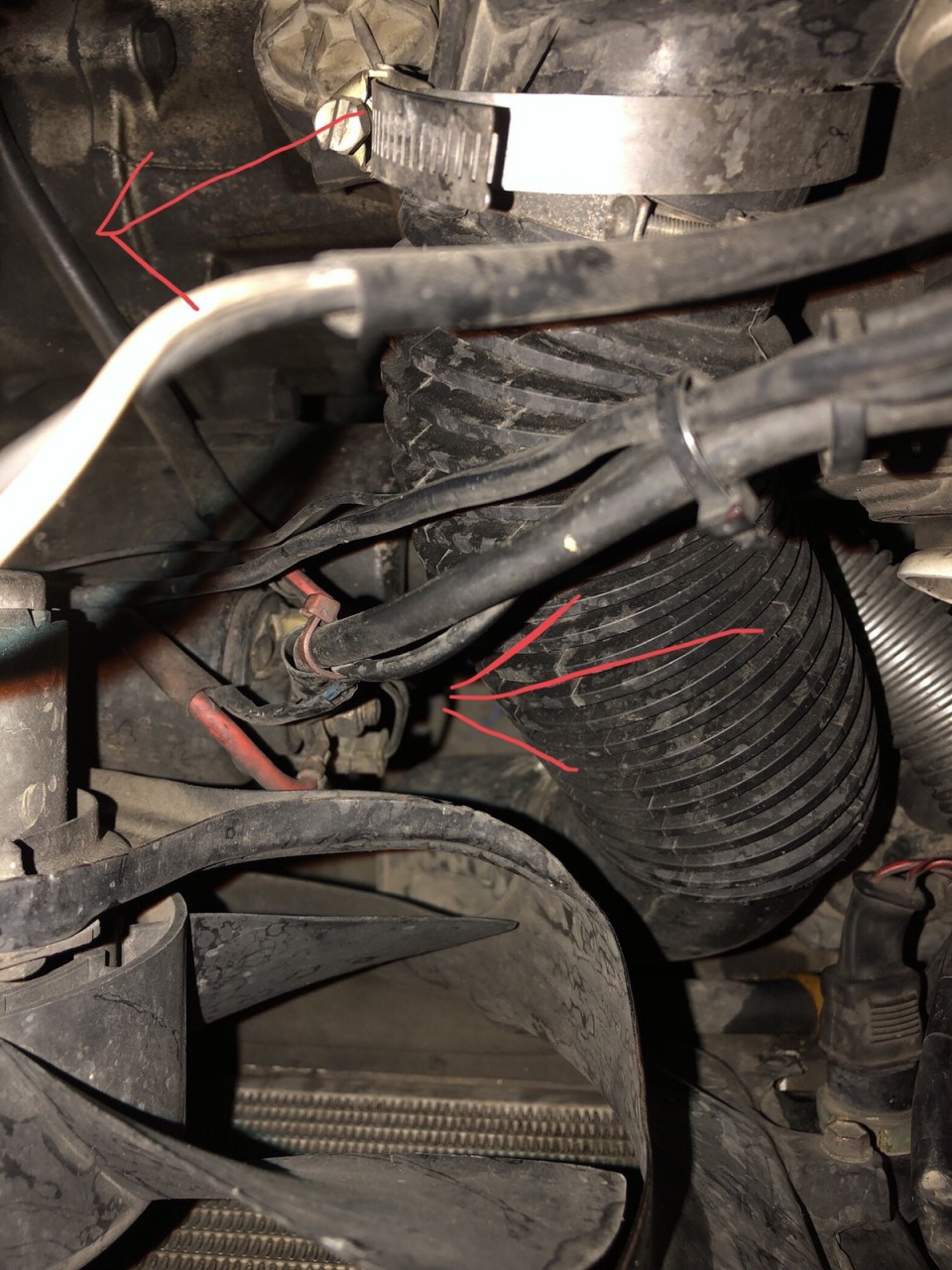

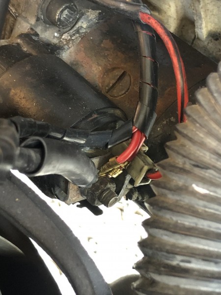

Je passe du coq à l’ane Entre mon soucis de réservoir et mon soucis de départ à froid :?
En attendant mon réservoir , je me penche encore sur mon soucis de IDF ,
J’ai vu que coolraver avait eu un soucis similaire , avec lui un soucis de connection au démarreur ..... j’espere Avoir le même , car j’ai qu’une fiche branché au démarreur (gros fil rouge , excitation du démarreur) l’autre fiche est libre et rien dessus
Si certains détenteur de kjet, avec un branchement similaire au mien peux me dire ou me faire une photo de ou arrive ce fameux câble noir pour l’IDF , je lui paye une bière ..... que dis je , un fut :lol:
J’ai beau regarder , je ne voit rien de pendant qui pourrait se brancher , et je quasi sur que c’est le problème.
Coolraver devait me faire un ptite photo , mais il doit être en train de se dorer la pilule 💊 8-) (et il a bien raison)
Merci à tous

Messages : 3215
Re: Circuit injection capricieux JH 95chevaux
Sur mon DX , je pense ( mais loin d'être certain) que c'est ces 2 conducteurs noir qui partent dans une gaine avec un gros conducteur noir rouge vers le dessous du robinet du chauffage mais je sais pas ou ils vont ensuite.

Merci à toi Stephane.
C’est qmm incroyable , je les verrai ces fils s’ils y étaient :mad
Gaelzzz
Messages : 370
Enregistré le : lun. avr. 22, 2019 08:19 am
Prénom : Gael
Message par Gaelzzz »
Peux tu me faire une photo de ou rentre cette gaine ? Est ce que les fils n’aurait pas était coupé sur la mienne ?
