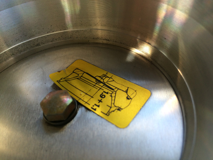

Non mais vous allez vous prendre la tête longtemps avec cette connerie? :mdr :mdr j'ai regarder sur la RTA du EV c'est 5mm, depuis la base du cône, en même temps tout les doseur que je possède en DX ont a peu près cette côte, donc affaire classé, basta :crouge le KE-jectronic n'a pas sa place ici :fumeur

non, si tu regarde ma photo faite hier de mon plateau sonde on a ça :
l'étiquette est d'origine et ma voiture est bien un caby dx de 1989 donc en k jet et non en ke
elle indique bien 1.9 mm en dessous du cône
edit : désolé je n'ai pas d'autres photos. celle ci je l'ai faite hier et j'ai déjà tout remonté

met déjà une photo a l'endroit de l'etiquette qu'on y vois quelque chose :yeux
