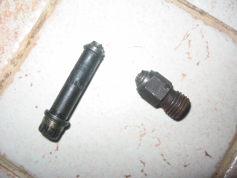

N'essaie surtout pas avec une pince c'est la meilleure manière de tout casser. Ensuite pour savoir quel injecteur est monté tu peux déjà démonter le raccord et faire une photo du pas de vis.
Malheureusement si tu est bien monté en M10*100 et non en M12*150 tu ne pourra pas réaliser mon outil avec le fameux raccord que j'achète chez un dieseliste. Tu seras obligé de trouver une durite à sacrifier car les raccords en M10*100 sont introuvables chez un dieseliste. C'est un pas très peu répandu.

Une autre astuce pour démonter tes injecteurs qui se rapproche de celle de coolraver.

voila les outils que j'ai fabriqué avec des raccord de durites usagées
tu peux les nettoyer momentanément avec une seringue de 5 mm/l que tu trouve en pharmacie, tu la remplie de white spirit et tu pulvérise dans l'injecteur plusieurs fois avec une grosse pression, ca décape bien...

Tata kate peux se tromper, nous aussi, et l'ancien proprio peux avoir discretement changé les injecteurs et les durites (si tu n'es pas le premier proprio).
C'est pour cela que je te conseille de démonter la durite qui va sur l'injecteur et de vérifier la taille du pas de vis. Un simple coup de clé suffit.

Le miens est en M12*150. J'ai cherché à en faire un en M10*100 pour un acheteur potentiel mais je n'ai pas de possibilité de trouver le raccord. Or tu es sûrement monté en M10*100.
