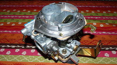

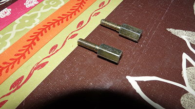

Bonjours les Cabbiste,
J'ai reçu mon Weber 32/34 de chez fastroadcars.co.uk, je le recommande fortement , c'est une personne très sérieuse, commandé samedi matin reçu jeudi matin, avec en prime un rabais de 21 livres sur les FDP.
J'ai commencé a monté le carburateur qui est en "kit", il me reste a monté le chauffe platine, mais je ne sais pas ou il se trouve sur le Pierburg 2e2. Et il me reste 2 " extention stud " mais je ne sais pas ou il ce monte.
Il est relativement simple à monté, en gros c'est un peut un puzzle.
J'aimerais monté une boite à air K&N mais je ne trouve pas le model qui est fréquemment monté sur ce carburateur, quelqu'un pourrait me donner une bonne adresse pour l'acheter ou la référence pour enfin le trouvé.
Merci beaucoup

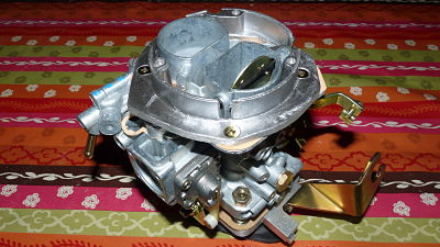

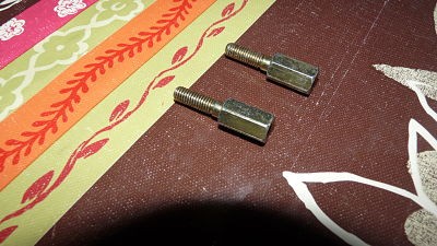

Merci beaucoup
