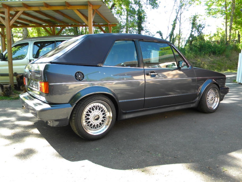

Magnifique les th line :Rock_On_:
mais le rendu en 9" derrière dépasse vraiment trop
En plus: effet d'optique ou pas on dirait que ton train arrière n'aime pas trop
Le problème vient pas de tes amortisseurs met de ton "et 18 " prend une règle et je parie que ta jante dépasse de 20mm le bord d'aile
Pour du 9" derrière il faut un et 0 et retoucher les passages de roues

Et pour un montage de roue d'origine on peut rabaisser à combien ?
Messages : 8063
Re: rabaissement jantes et pneus
-10 voire moins 12 en monte d'origine

manu.k a écrit :Magnifique les th line :Rock_On_:
En ET0 la jante sortirait de 18mm en plus...

Aller je post ma config aussi
Jantes avus d'origine en 6x14 et38
Pneus d'origine en 185/55-14
Combinés filetés TA Tecnix
Rabaissé de 5cm av/arr avec un peu de carrossage à l'avant
Frottements visiblement y en a pas
Confort visiblement y en a pas ptdr, enfin sur autoroute c'est nickel, mais sur les petites routes défoncées de Seine et Marne c'est un peu tasse vertèbres lol
J'envisage de passer en flancs tendus 155/65-14 et de mettre des cales pour amener les jantes dans l'alignement des extensions d'ailes

Jantes RM012 , voiles inox de 2.5 pouces , en Michelin 195/50/15 , donc les flancs un peu tendus , sans trop.
Combinés /filetés "a lacacon" , rabaissement assez prononcé , mais rien ne frotte.
Ce sont des amortos certes peu couteux , mais on en a pour son argent , c'est sur que c'est pas du Ohlins.................. :-P
