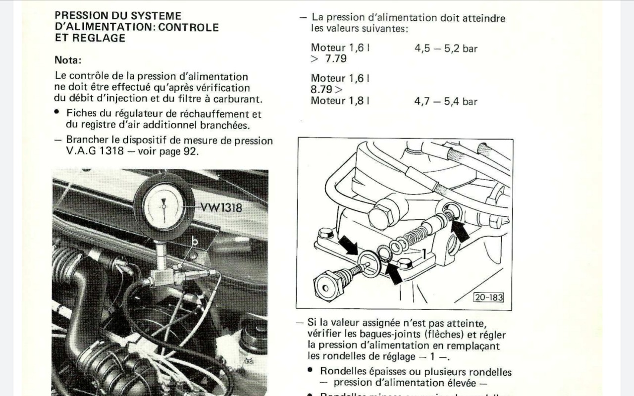

Il faut prendre les pressions d'essence.
Sans celà, on ne peut rien éliminer dans la panne.
Le WUR, régule la pression du circuit, la vis de pression de pression d'essence (avec les rondelles) dans la tête ne sert que de soupapes de sécurité (comme la cocotte minute), elle relâche l'essence pour maintenir en pression la tête vers les 5 bars.
Donc le WUR est très important dans le fonctionnement de l'injection.
Sans le contrôle des pressions du moins celles gèrées par le wur, tout est possible.

Bonjour à tous
Je suis perdu
Alors voilà toujours a la recherche de ce qui ne va pas secousse à a la stabilisation de vitesse et moins ressenti mais toujour la même chose à l acceleration
J ai tout netoyer et presque tout es neuf
La j en suis à au Presion et je crois qu'il y 1 SOUCI non
Envoyé de mon CLT-L29 en utilisant Tapatalk
Je suis perdu

- Messages : 1558
- Prénom : Laurent
- Année : 1979
Re: [TUTO] réparation du régulateur de contrepression
Ton wur est ouvert plein pot, aucune retenue.

- Messages : 3196
- Âge : 54
Moi j'aurais dit wur fermé, non ?summit a écrit :Ton wur est ouvert plein pot, aucune retenue.

- Messages : 1558
- Prénom : Laurent
- Année : 1979
Exact, le régulateur ne laisse pas passer l'essence.MIALHE a écrit : dim. mars 21, 2021 17:39 pmMoi j'aurais dit wur fermé, non ?summit a écrit :Ton wur est ouvert plein pot, aucune retenue.
En revanche sur la vidéo, robinet fermé la pression s'effondre alors qu'elle devrait être à 4,9- 5 bars.
Je commencerai par regarder le pression de la tête
