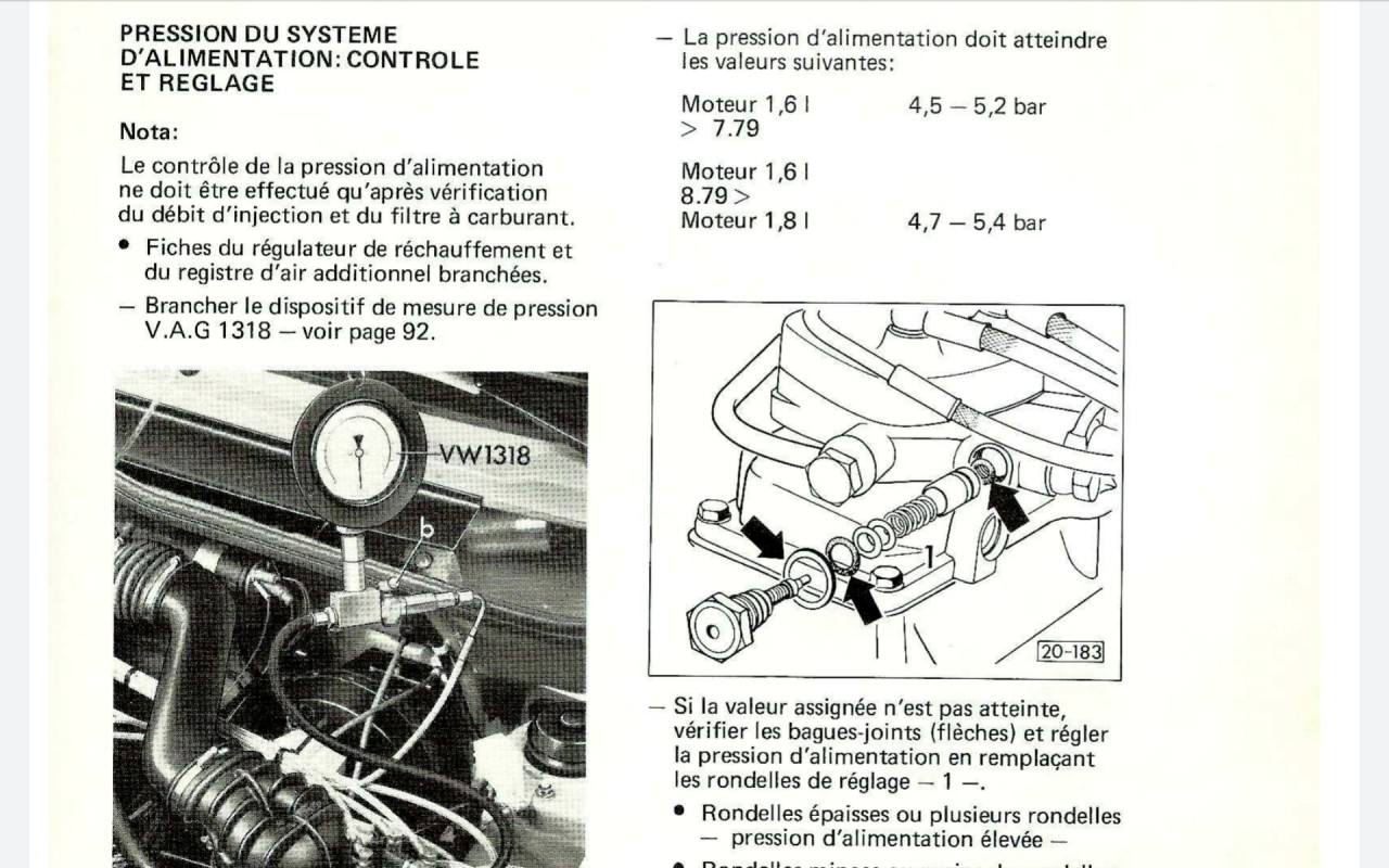

Bonjour à tous
Je suis perdu
Alors voilà toujours a la recherche de ce qui ne va pas secousse à a la stabilisation de vitesse et moins ressenti mais toujour la même chose à l acceleration
J ai tout netoyer et presque tout es neuf
La j en suis à au Presion et je crois qu'il y 1 SOUCI non
Envoyé de mon CLT-L29 en utilisant Tapatalk

Re: [TUTO] réparation du régulateur de contrepression
Ton wur est ouvert plein pot, aucune retenue.
victor60goncalves
Messages : 70
Enregistré le : jeu. sept. 17, 2020 22:54 pm
Message par victor60goncalves »
Bonjour summit merci
Mais j ai cette pression il même avec la vanne fermé
Quand dis tu
Messages : 3212
summit a écrit :Ton wur est ouvert plein pot, aucune retenue.
Moi j'aurais dit wur fermé, non ?
MIALHE a écrit : dim. mars 21, 2021 17:39 pm
Exact, le régulateur ne laisse pas passer l'essence.
En revanche sur la vidéo, robinet fermé la pression s'effondre alors qu'elle devrait être à 4,9- 5 bars.
Je commencerai par regarder le pression de la tête
