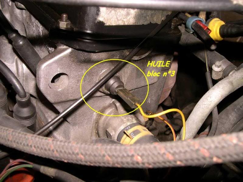

la sonde pour la température d'huile est sur le porte filtre
et la sonde de préssion est au bout de la culasse, cette derniere fait le mano et le compteur.

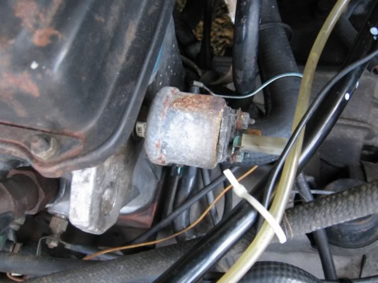

et la sonde de pression d'huile d'origine (qui sert à la fois pour le témoin et la pression :

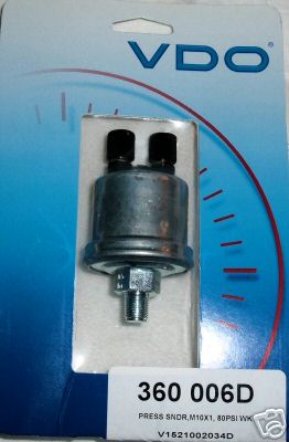

La sonde double !! acheter deux fois chez eux ..pas de soucis ...c'est une 5 bars ..
http://cgi.ebay.com/ebaymotors/ws/eBayI ... MEWAX%3AIT" onclick="window.open(this.href);return false;
Modifié en dernier par lilou86 le lun. janv. 24, 2011 23:28 pm, modifié 1 fois.

lilou86 a écrit :La sonde double !! acheter deux fois chez eux ..pas de soucis ...c'est une 5 bars ..
et ça, ça vient se visser sur le coté de la culasse, c'est ça ? en remplacement de celle que j'ai actuellement
celle ci :
