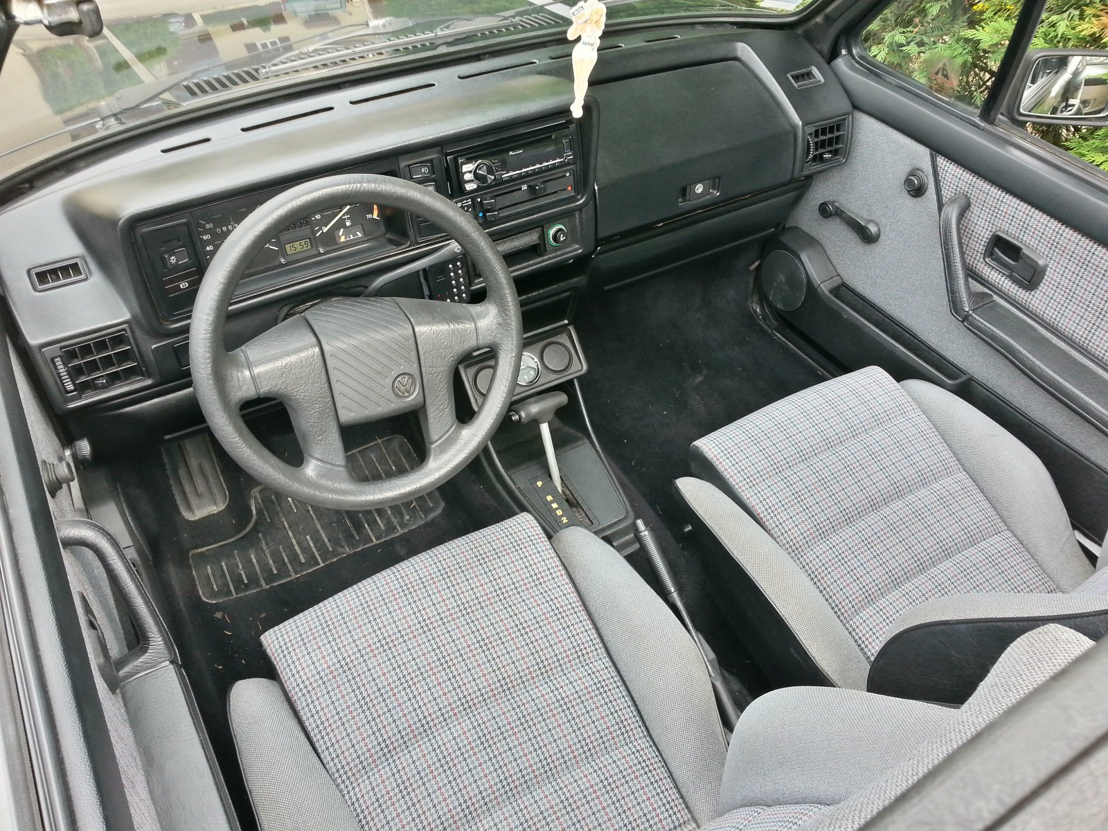

A l'endroit ou il peut y avoir un starter manuel d'origine, je pense que je dois avoir un cache pour la commande de capote electrique (voir photo)
Est ce que ce cache peut s'enlever pour monter le starter à la place ?
Si vous avez des photos de vos montages, je prends !

Moi je l'ai mis à droite du volant, mais je dois tenir le tableau de bord quand je le tire.
Ca fonctionne plutôt bien, même si le montage n'est pas optimal.
mais comme j'ai la capote électrique, l'emplacement starter manuel est déjà pris...

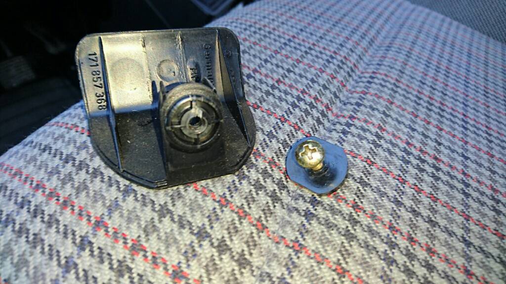

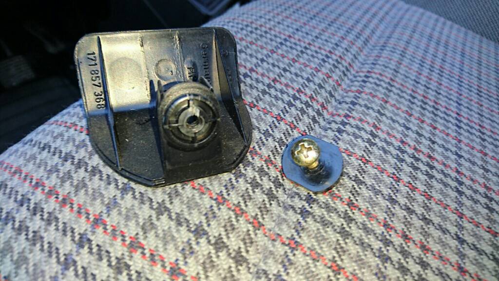

Ma voiture n'ayant pas d'option particulière, l'emplacement du starter d'origine était disponible.
j'ai juste démonté le cache plastique qui obturait la zone et en avant Guinguamp
Pour ceux qui se demandent comment le cache est fixé: une vis et une rondelle plastique accessibles après démontage du pare-genou.
L'écrou de la tirette du kit Weber (qui est la même tirette que celle du kit de Mr Delmotte) vient alors se caler dans l'encoche prévue dans la face arrière du tableau de bord, permettant un serrage de la tirette par la face avant.

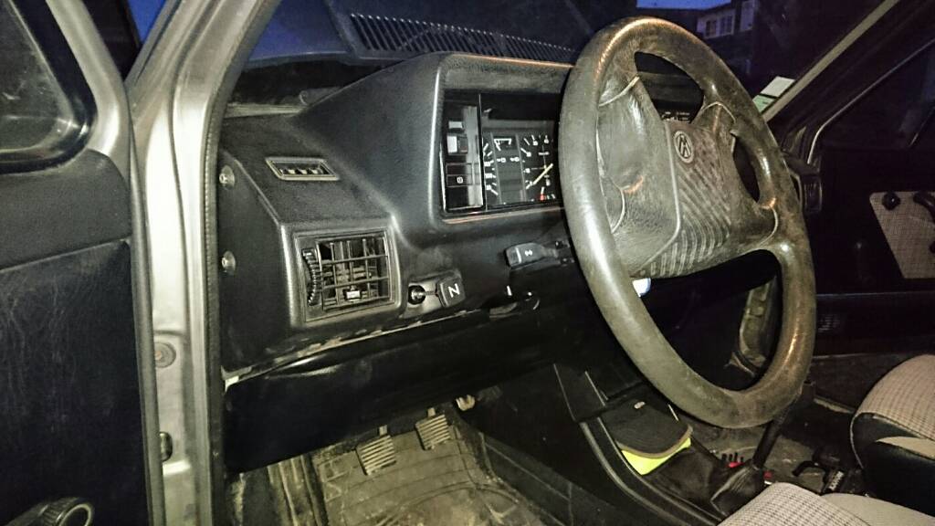

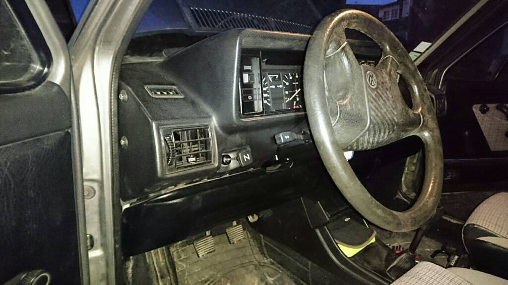

Je l'ai finalement mis aussi à droite du volant à la place de mon ancien clavier (un truc assez moche installé par l'ancienne proprio qui était désactivé, on peut le voir sur ma photo précédente).
Je confirme que la place n'est pas la meilleure mais mon TDB étant déjà troué à cet endroit et la place du starter manuel d'origine étant occupé par le cache de capote elec, j'en ai profité pour le mettre à la place de ce clavier.
