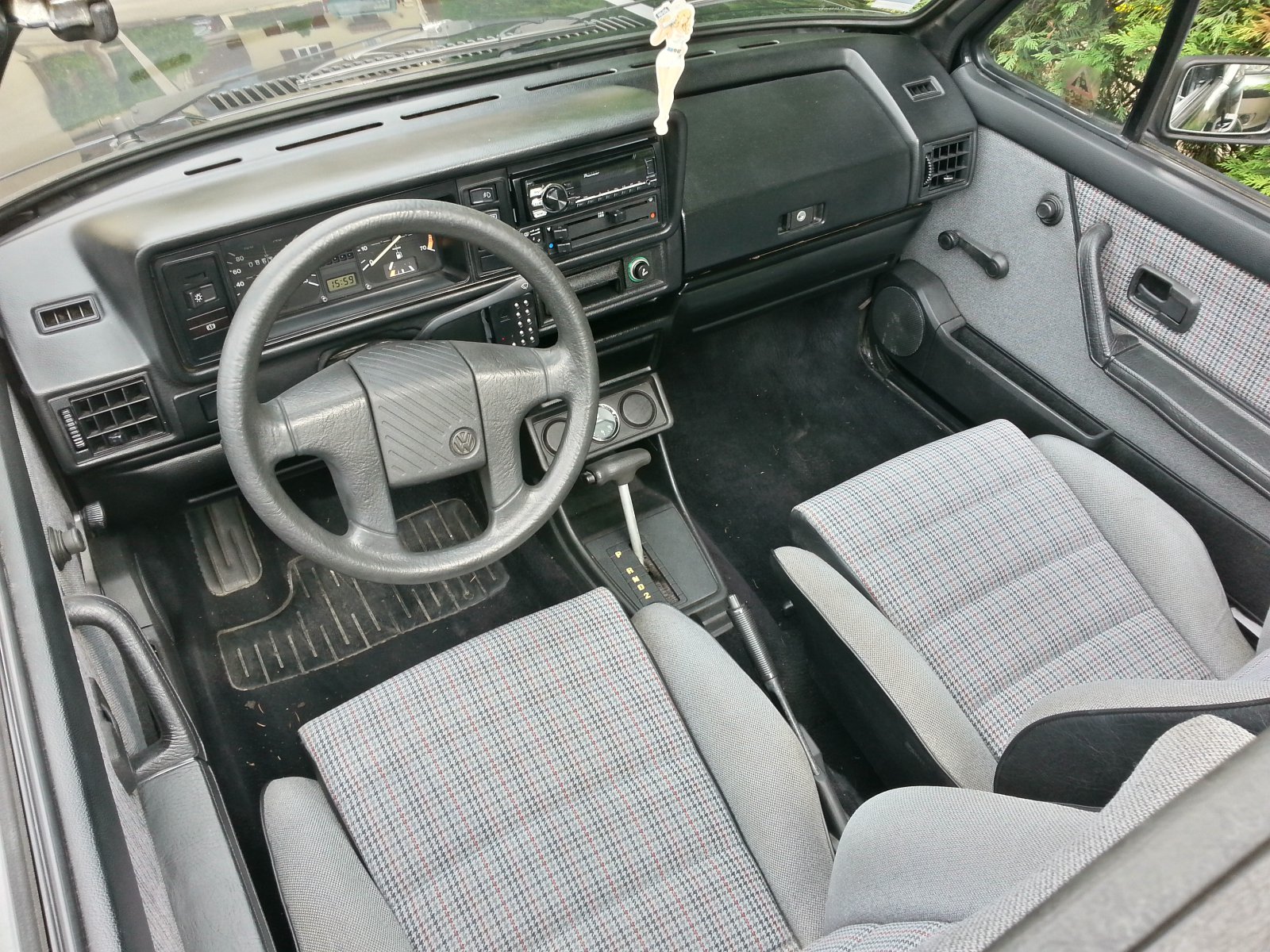

Je l'ai finalement mis aussi à droite du volant à la place de mon ancien clavier (un truc assez moche installé par l'ancienne proprio qui était désactivé, on peut le voir sur ma photo précédente).
Je confirme que la place n'est pas la meilleure mais mon TDB étant déjà troué à cet endroit et la place du starter manuel d'origine étant occupé par le cache de capote elec, j'en ai profité pour le mettre à la place de ce clavier.
Et comme je suis maniaque et perfectionniste, je compte changer dans un futur....indéterminé.....mon TDB pour en mettre un qui n'a pas de découpe pour le bouton de capote electrique. Je compte aussi trouver une tirette d'origine pour aller à son vrai emplacement comme ça je pourrai la brancher sur le voyant !!
Bon je pense que ça fait beaucoup de travail pour une pauvre tirette mais je préfère rester le plus "d'origine" possible (oui même si j'ai changé le carbu pour mettre un weber !....je compte ça comme une amélioration

Et bien j'avoue que je ne le savais pas non plus, c'est seulement il y a quelques semaines que je l'ai appris lorsque mon cousin (qui m'a vendu la voiture) m'a dit "mais tu as un voyant pour le starter dans les pièces que je t'ai donné !"
Je pense qu'il l'a commandé sur mécatechnic mais en cherchant un peu sur google, j'ai vu que les tirettes de starter d'origine sont équipées de fils électriques....donc ça doit bien se brancher quelque part non ?
Voilà le témoin, il se trouve avec le témoin de frein à main:
Par contre juste pour brancher un pauvre voyant et une tirette à son endroit d'origine, je vais avoir pas mal de frais et beaucoup de boulot ! Je vais devoir trouver un tableau de bord équipé de starter manuel, une tirette d'origine et installer le tout ! Sachant que je n'ai jamais démonté mon TDB et que je ne sais pas comment ça se démonte....et je sais qu'il y a un gros bazar là derrière !
