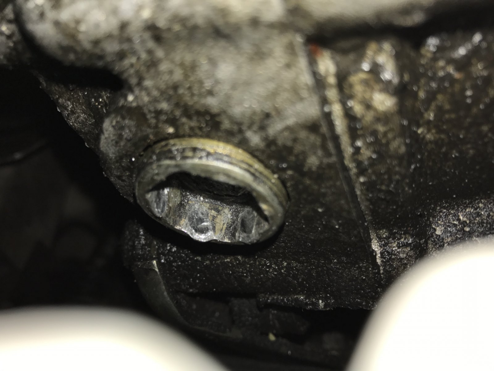

J'ai voulu me lancer aujourd'hui sur cette vidange, mais voilà la tronche de la vis de vidange
Même avec le meilleur outil du monde ce n'est même pas la peine !!
Vous me conseillez quoi? Une entaille et marteau burin ??

Re: [Tuto] Vidanger sa boite de vitesse manuelle MAJ 2015
Même avec le bon embout ça ne fonctionne pas !!
Et avec un goujon de roue retourné tu a essayé.

Dans les deux cas, vu comment la vis est abîmée des que je dévisse l'embout et/ou la vis de roue s'échappe

Il faut nettoyer pour chauffer (nettoyer = pour ne pas mettre le feu à l'huile qu'il y a dessus et par voie de conséquence, à la voiture). Après, embout de 17 sur clef à choc (attention de pas casser le carter). Le bouchon a déjà pris cher, et, à mon avis, à ce stade là, tu es dans le caca ! Il vaudrait mieux aller dans un petit garage qui a de l'équipement.

j'ai bien peur que ce ne soit la dernière solution

Moi je ferai une petite entaille sur le bord a la scie et je taperai doucement avec un marteau et un petit burin pour dévisser.
Et ensuite changer la vis bien sûr.

+1 (c'est plus prudent)nicolas7995 a écrit :Il vaudrait mieux aller dans un petit garage qui a de l'équipement.
