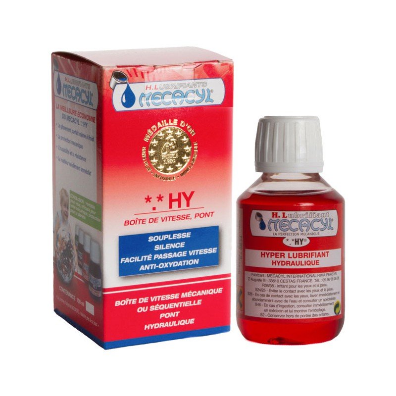

Malgré 2 vidanges de boite en 1 an, ma 2é "croque" toujours un peu. Je vais essayer un additif et si pas d'amélioration, on fera une révision de la BV, même si ça m'enchante pas de démonter.
Re: [Tuto] Vidanger sa boite de vitesse manuelle MAJ 2015
david08 a écrit :malgré 2 vidanges de boite en 1 an, ma 2é "croque" toujours un peu. je vais essayer un additif et si pas d'amélioration, on fera une révision de la bv, même si ça m'enchante pas de démonter.
as tu mis du mecacyl dedans ?
