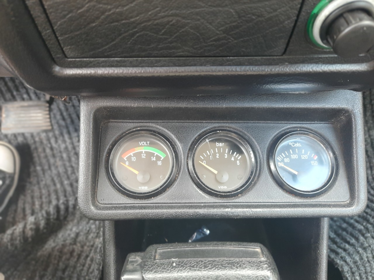

Voici les miens, des VDO sur CAB US de 1984.
Quelques questions, le mano de pression d'huile monte à 5 BAR dés la mise en route! d'où viendrait le soucis?
Messages : 12317
Re: comparatif manomètres
borne G coupée ou débranchée
Messages : 3219
Mise en route, tu veux dire juste le contact ?
Donc là je rejoins Coolraver
Sinon
Moi dès la mise en route, moteur froid, j'ai du 6 bars, le mano d'huile devrait avoir une graduation d'au moins 7 bars, sinon l'aiguille tape
