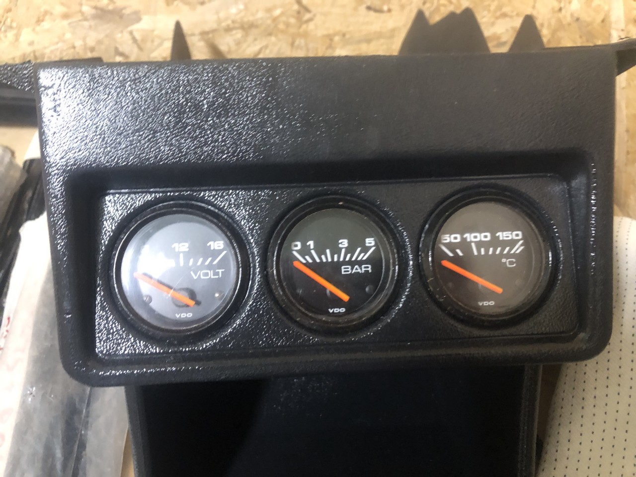

Savez vous quelle serie de manos sont d’origines sur golf 1 cab quartett ? Photos ci dessous
Messages : 12320
Re: comparatif manomètres
ceux du bas c'est Audi, plutôt ceux du haut alors ;)
Pas de manos d'origine sur G1Cab en Europe
Anonyme 17102

Tu veux dire que même l’option n’était pas au catalogue o_O

Cathar Eleven a écrit : lun. oct. 24, 2022 18:46 pm Pas de manos d'origine sur G1Cab en Europe
Les emplacements sous le cache servent pour des versions US alors?
