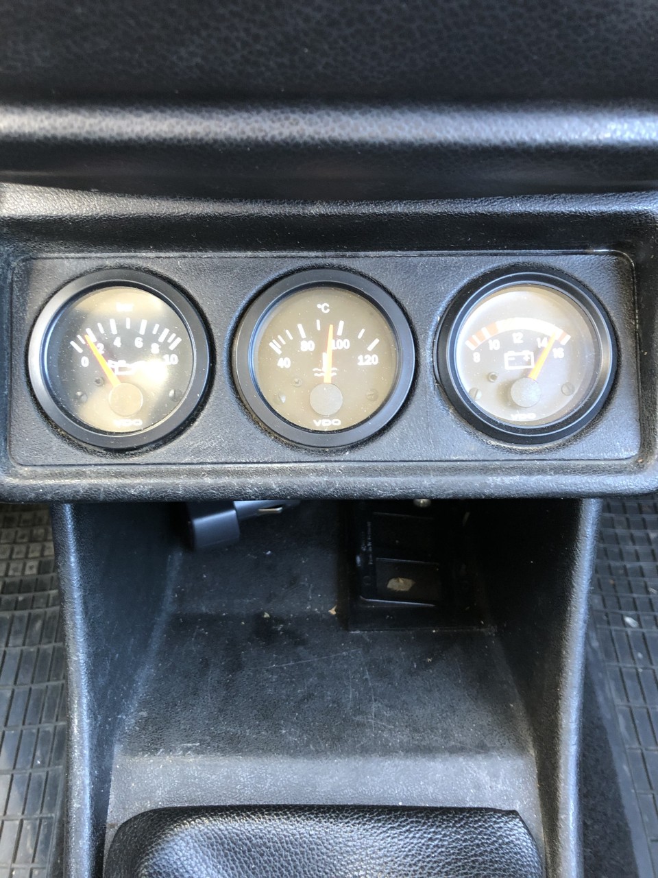

non, ca change pas grand chose, donc a force de tripoter toute les sondes je tombe a 0,5 bar contact mis ça va rester comme ça et a l'occasion je sortirai la console pour voir le probleme, vu qu'il faut tomber le pare genoux ça va rester comme ça cet hiver
je dois faire la vidange aussi
je vais quand même commander un mano de pression d'huile car cette histoire de pression maxi je trouve ça louche ;)

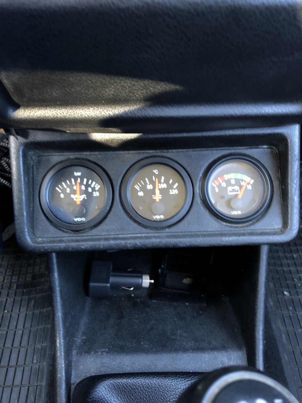

Hello,
Avec un peu de retard, voici mes mesures sur mon manomètre 0-10 bars: 5 bars à chaud, et 2 bars à l'arrêt moteur tournant.
