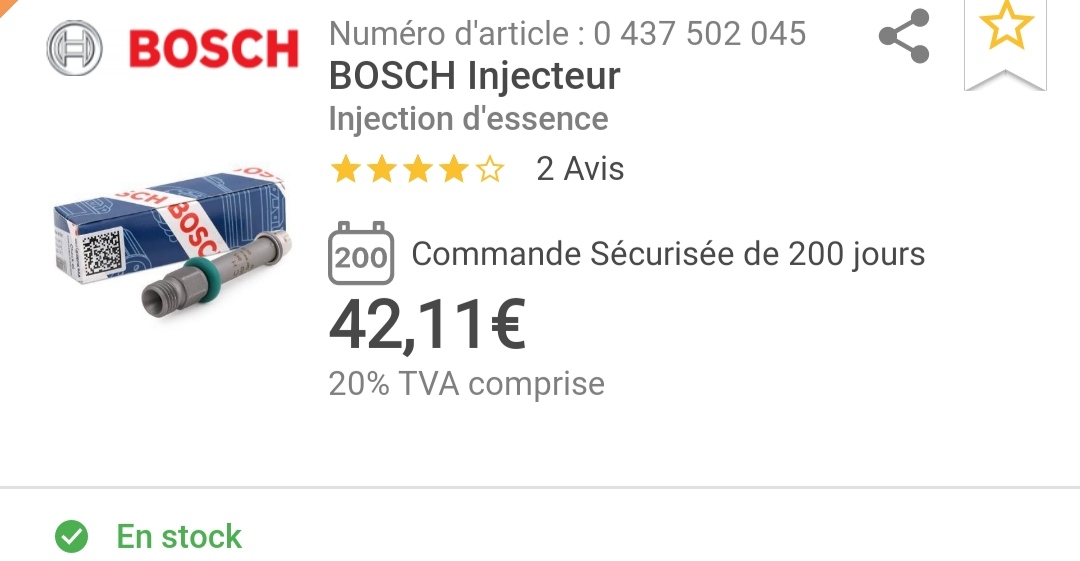

j'ai des pas de 12 , donc je vais prendre ceux conseillés par coolraver , les 0437502045 (:

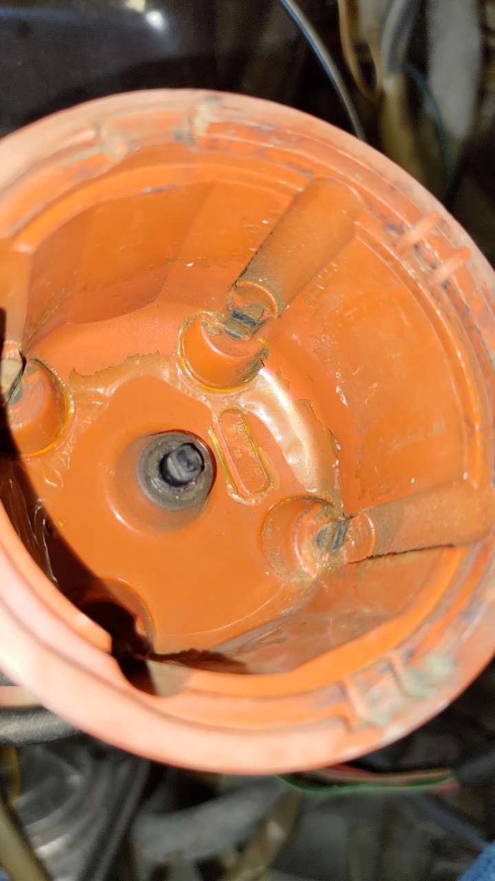

Au remontage , la voiture ne tournait pas bien rondmais mieux qu'avant le nettoyage des injecteurs surtout sur le ralenti, et elle tournait parfois sur 3 cylindres... j'ai également jeté un oeil à l'allumage : la fiche provenant de la bobine sur la tête d'allumeur s'est littéralement désintégrée quand je l'ai touchée.... o_O
les contacts de la tête et du doigt ne sont pas beaux non plus : je pars donc sur une tète un doigt et des fil d'allumage neufs.
je me demande d'ailleurs si les ratés ne proviennent pas de là, et j'hésitais a commencer par ça uniquement... :hmmmm
mais vu que j'ai toujours un injecteur qui goutte, et que de toute façon, les jets sont dégueu, ça ne fera pas de mal de les remplacer (:
Pour l'allumage, j'ai une tête référence 043905207 , donc je pense reprendre pareil avec les fils qui correspondent a ce type de branchement, mais j'ai toujours un doute sur les pièces qu'il me faut avec cette histoire de moteur swappé :foldingo
je pense avoir trouvé ce qu'il me faut pour la tête et le doigt, mais pour le faisceau, j'ai pas de ref sur les fil ( y'a écrit veso 105, mais ca renvoie uniquement sur la fiche elle même), donc je sais pas trop quel faisceau prendre car je trouve que des raccordements avec goupille type M4 apparemment ... je dois encore avoir un montage exotique :mur
j'hésite à récupérer la bobine sur ma donneuse , et tout mettre en version M4 avec goupille, car je ne trouve pas le nom du raccordement que j'ai ( je pencherai pour DIN, mais les faisceaux que je vois sont annotés DIN-M4 , donc le DIN ce doit juste être la norme )
si quelqu'un a une idée , je suis preneur...

Bonjour !

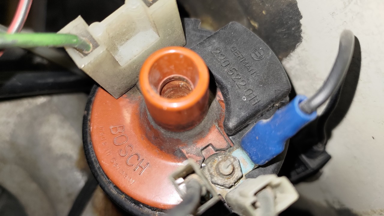

en fait je cherche surtout a être sur de prendre un faisceau qui puisse présenter les mêmes connecteurs sur bobine et tête delco que ceux que j'avais, à savoir, les mêmes que ceux sur la photo de celui présenté plus haut dans mon précédent post, et sur les photos des marchands, c'est jamais très clair... :mad
Car sur le cab que j'ai pour pièce, il y'a ce type de connecteur :
Par contre, j'ai regardé ma bobine de plus près.... et apparemment, il s'agirait d'une bobine pour moteur 2H.... référence 1 220 522 011 ....
Le cab que j'ai pour pièce est une version EX , peut être que le mieux est de récupérer sa bobine ( si compatible pour injection),et de remplacer celle de 2H que j'ai , et du coup , prendre un faisceau avec les connecteurs ( ci dessus), avec la sorte de goupille plutôt que ceux que j'avais.
cela impliquerait de mettre un autre type de tête delco, ce qui ne me semble pas être un problème.
Par contre, y'aurait il un souci avec l'allumeur en lui même ?
