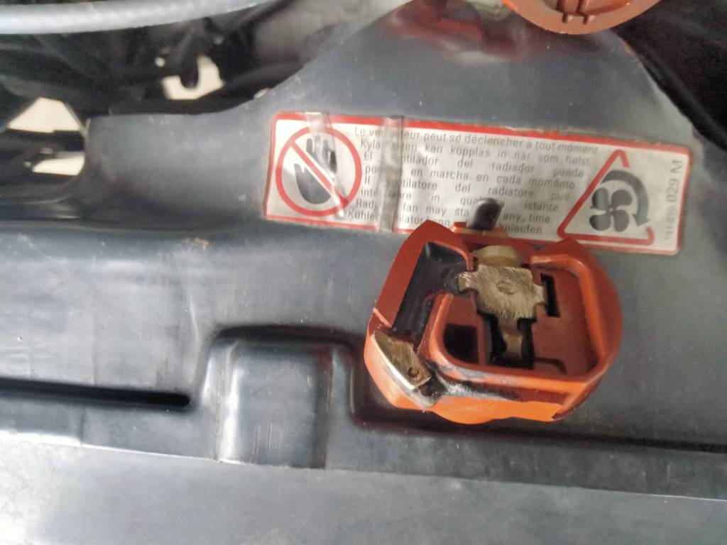

Apparemment tu as changer pas mal de choses sur l'allumage mais effectivement la tête de delco et rotor sont a vérifier en 1er si ce n'est pas déjà fait
une photo de la tête et rotor pourrait aider a voir son état ;)

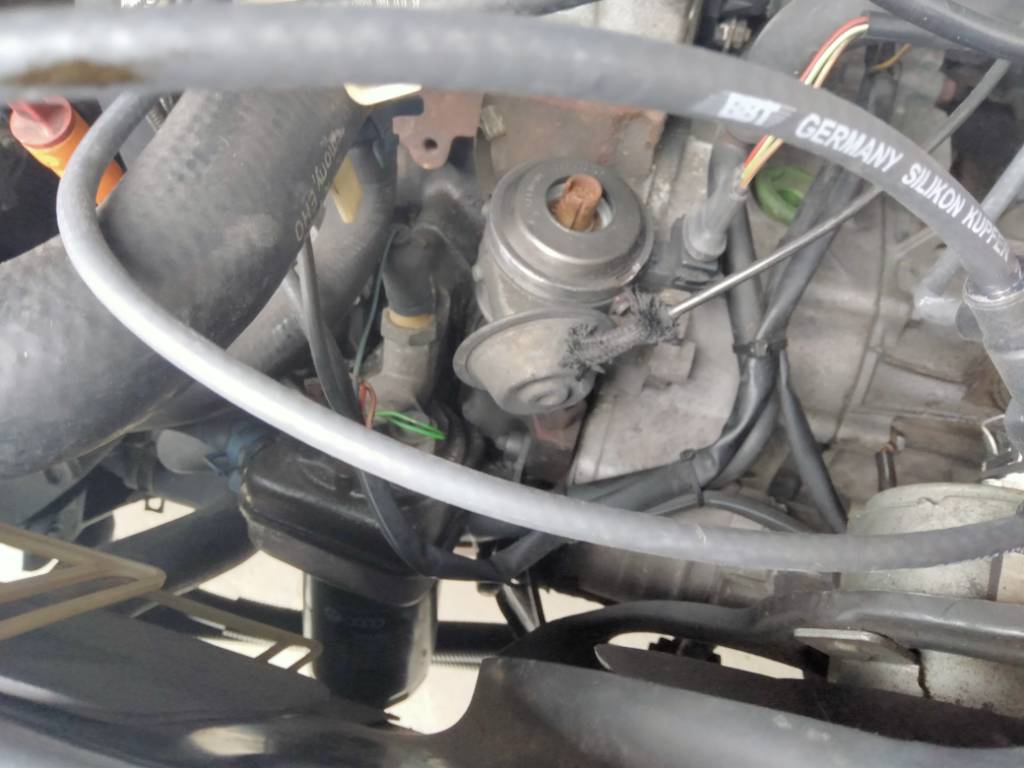

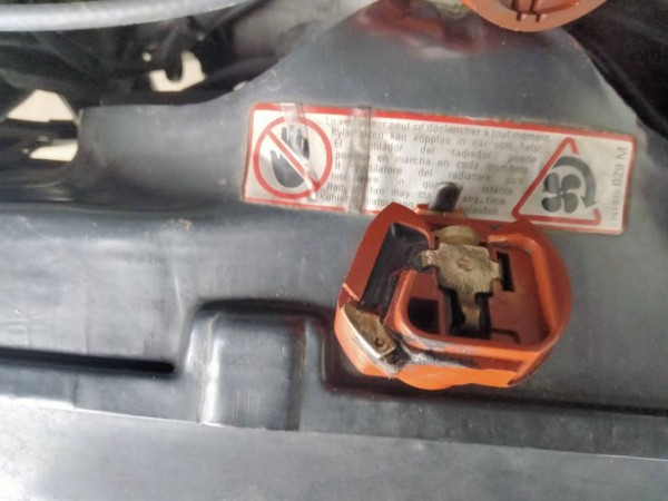

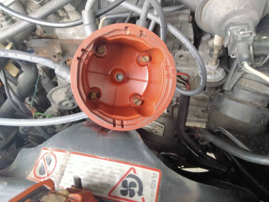

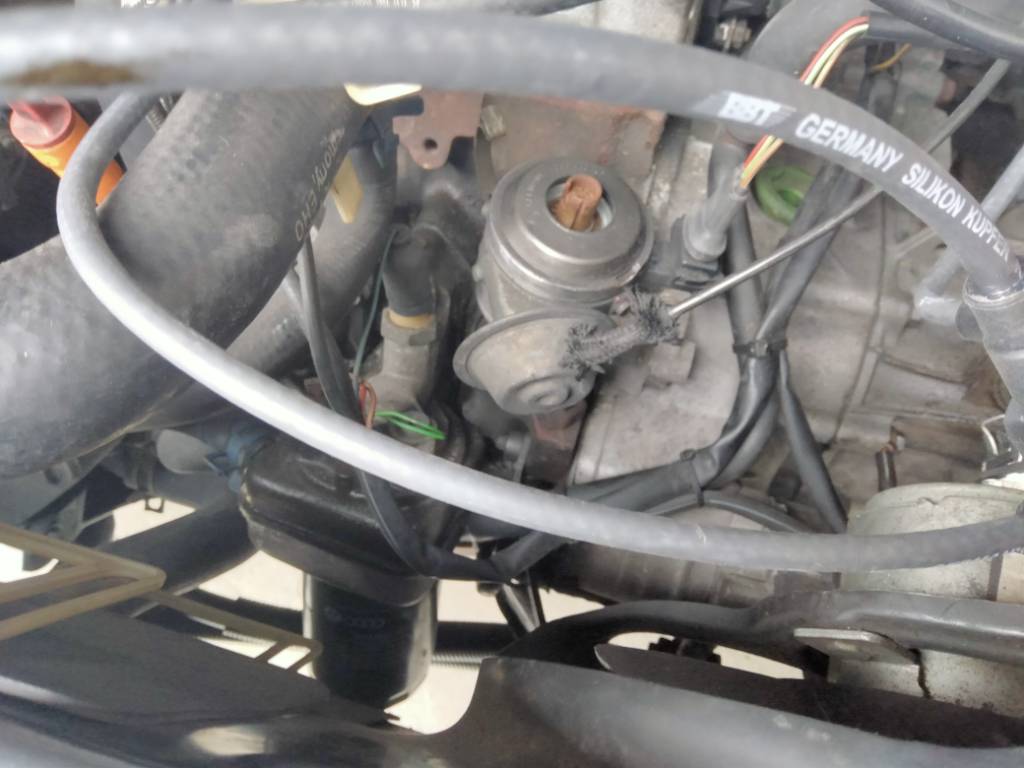

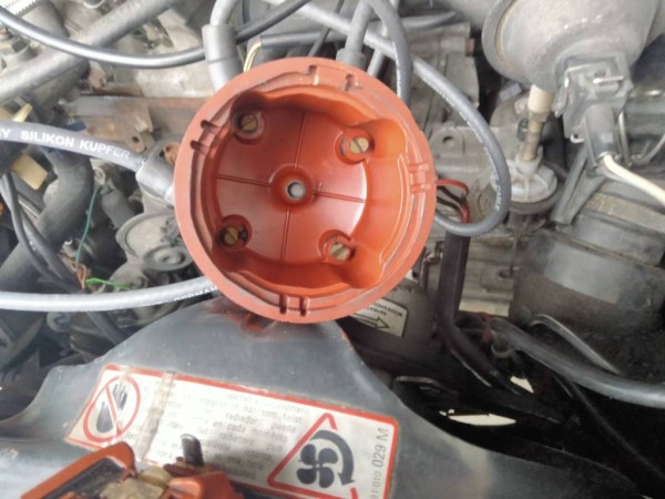

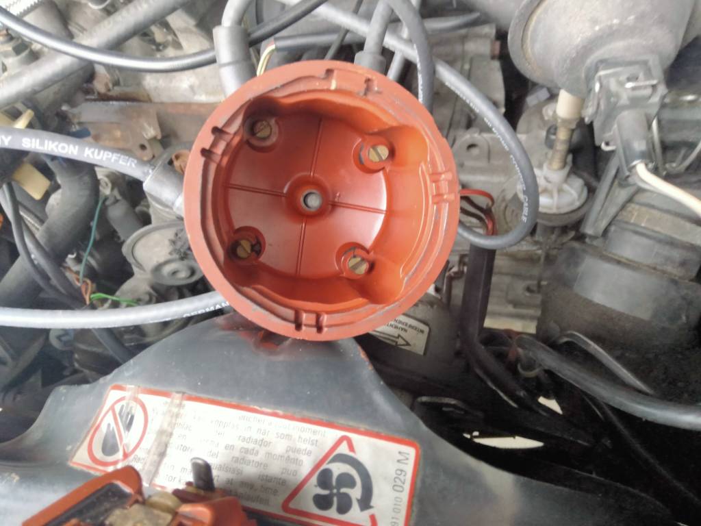

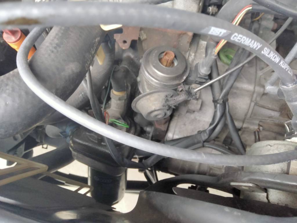

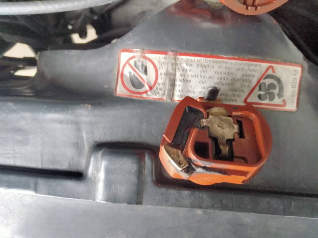

Bonsoir,
Donc j'ai démonté la tête de l'allumeur afin de vérifier le mécanisme et j'ai découvert que le doigt était complètement abîmé. C'est bizarre, je suis persuadé qu'il n'était pas dans cet état au début de mes problèmes quand j'y avais regardé.
Voici quelques photos.
Je vais donc remplacer l'allumeur complet histoire de repartir sur un circuit d'allumage neuf complet.
En espérant les problèmes soient résolus.
En tout cas merci.
N'hésitez pas à revenir vers moi si quelque chose vous interpelle.
Envoyé de mon CPH2135 en utilisant Tapatalk

Re: Problème de fonctionnement moteur DX
Message par Fabien17 »
La tête de l'allumeur
L'allumeur.

Voilà, cela fait plusieurs semaines que je cherche la panne de ma golf et il me restait plus que l'allumeur qui n'avait pas été remplacé (pour la partie allumage). J'ai donc commandé et remplacé la pièce puis réglé. Et....
MA VOITURE FONCTIONNE À MERVEILLE !
Je viens de faire 150 kms sans aucun problème.
Je vous remercie tous pour votre implication de près ou de loin.
Bonne continuation et j'espère à bientôt sur les routes.
