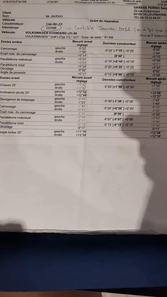

Je mets les différentes geo que j'ai retrouvé en photo si vous voulez vous y pencher..

Euh je me trompe peut être mais il me semble qu'une fusée tordue te donnerais un problème de parallélisme ou de carrossage, pas un défaut de chasse ......Comme l'on dit tous nos camardes, vois déjà un vrai carrossier, quitte a lui glisser un petit billet, pour être fixé.

Si justement.supermulot31 a écrit : ven. août 28, 2020 07:29 am Euh je me trompe peut être mais il me semble qu'une fusée tordue te donnerais un problème de parallélisme ou de carrossage, pas un défaut de chasse ......Comme l'on dit tous nos camardes, vois déjà un vrai carrossier, quitte a lui glisser un petit billet, pour être fixé.
La chasse c'est la roue vers devant, comme une fourche du vélo.
