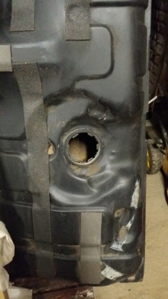

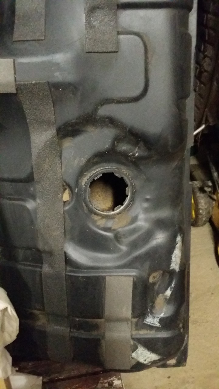

Beau travail,
Surtout pas d'eau pour le rinçage, il faut le faire avec de l'essence (à la limite ta vieille essence filtrée).
Pour info, je récupère mes réservoirs de moto en mettant des gravières ou des écrous à l'intérieur et je secoue un bon moment pour décoller toute la rouille et les merdouilles qui se trouvent à l’intérieur.
Après un bon rinçage, si la surface est moyenne je mets un filtre à essence pour être tranquille.
par contre je ne sais pas si des graviers pourraient ressortir facilement du réservoir à vérifier.
Maintenant tout est fonction de l'état intérieur de ton réservoir et de ta goulotte.

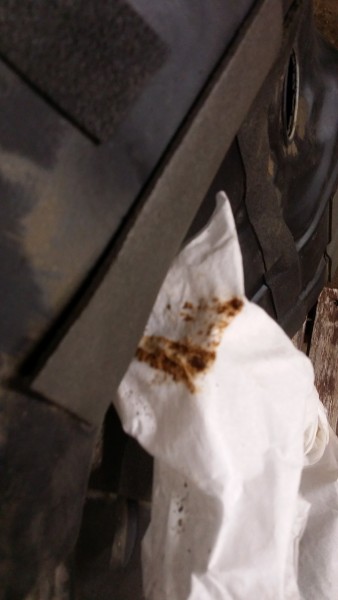

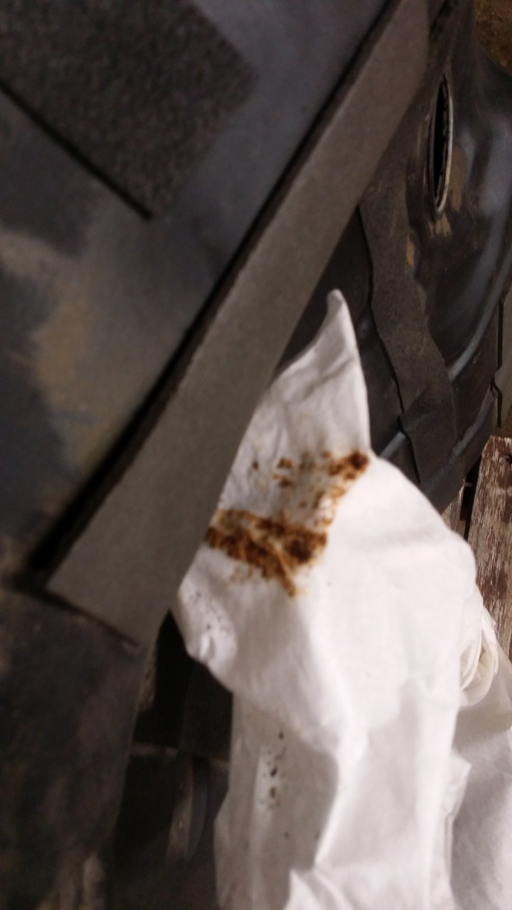

Lol.. J'en ai une de bétonnière mais elle fait la taille du réservoir
Quand je frotte un papier dans le réservoir

Ah oui quand même !!!
Merci pour cette explication très bien détaillée.
C'est sur que je n'achèterai pas un adaptable, même s'ils sont abordable, je suis pour l'origine et il y a encore des réservoirs qui se trouve.
Je vais en voire un la semaine prochaine, je tâcherai d'être méticuleux sur l'état interne du réservoir.
Si je vois qu'il est dans le même état que le.miens, je reviendrais vers toi pour prendre connaissance de la marque de ton kit de nettoyage.
