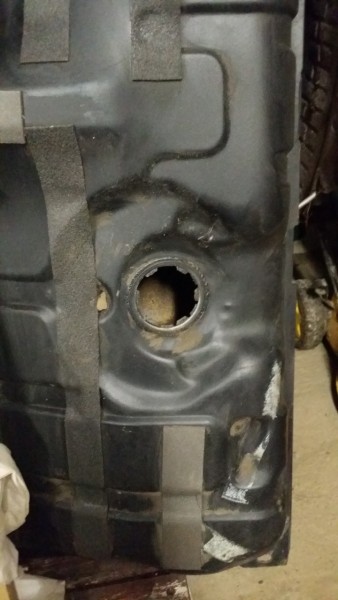

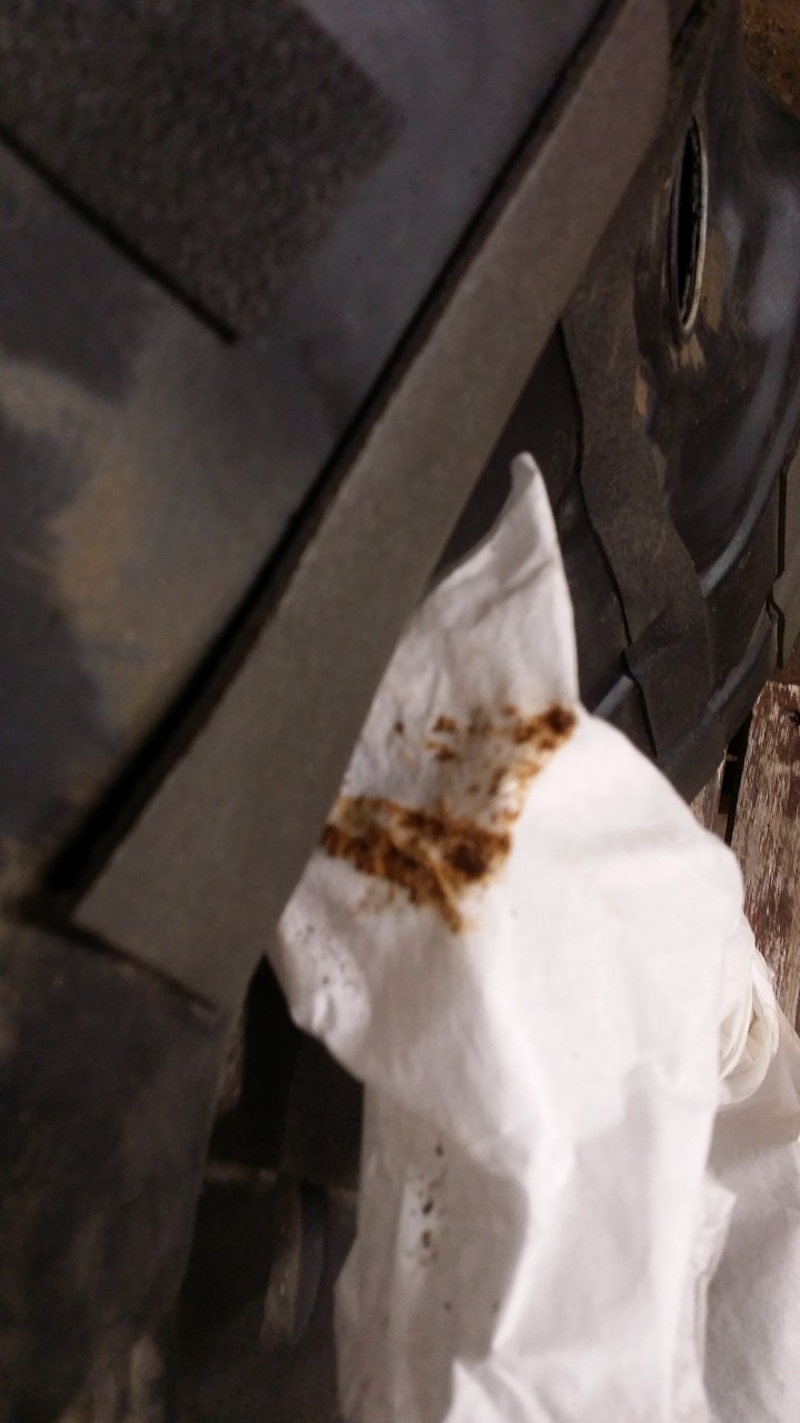

Beau travail,
Surtout pas d'eau pour le rinçage, il faut le faire avec de l'essence (à la limite ta vieille essence filtrée).
Pour info, je récupère mes réservoirs de moto en mettant des gravières ou des écrous à l'intérieur et je secoue un bon moment pour décoller toute la rouille et les merdouilles qui se trouvent à l’intérieur.
Après un bon rinçage, si la surface est moyenne je mets un filtre à essence pour être tranquille.
par contre je ne sais pas si des graviers pourraient ressortir facilement du réservoir à vérifier.
Maintenant tout est fonction de l'état intérieur de ton réservoir et de ta goulotte.

Quand je frotte un papier dans le réservoir

Le kit restom est assez coûteux mais efficace. J'ai eu l'occasion de traiter mon réservoir de Peugeot 304 coupé dont une partie de la surface intérieure était rouillée. Je récupérais de la rouille dans le filtre à essence et un bouchon s'était formé dans le tuyau d'aspiration soudé sur le fond de réservoir. La voiture avait des ratées et tirait mal. Le kit est composé de 3 : un dégraissant, un dérouillant phosphatant, et une résine bi composant.
Le dégraissant est très efficace il s'utilise en solution avec de l'eau il est ressorti brun de rouille et reste dilués d'hydrocarbures. On rince à l'acétone pour assécher le réservoir très efficace aussi. Puis désoxydation à l'aide du dérouillant qui neutralise la rouille.
Le plus délicat est effectivement de napper le réservoir à l'aide de la résine, il faut bien protéger les ouvertures et souffler régulièrement les tuyaux à l'air comprimé. Je me suis fait avoir avec mon bouchon de rouille avec la résiné qui avait littéralement bouché le tuyau, que j'ai heureusement pu déboucher :confused: . Ensuite on tourne dans tous les sens en finissant par vider le surplus de résine et laisser sécher posé sur une face qui ne comporte pas de tuyaux. S'armer de patience, le faire à une température chaude et être précautionneux pour ne pas louper 1cm2 de surface intérieure. Le résultat est nickel après traitement, la surface est dérouillée ou neutralisée et la surface est recouverte d'une couche lisse et translucide de résine. La taille du réservoir de 304 n'est pas celui de la Golf (42L), donc compliqué à porter.
Après pour savoir si ça vaut le coup pour une Golf il faut peser le pour et le contre, entre un réservoir d'origine de meilleure qualité qu'un adaptable résiné, ou un adaptable neuf qui coûte quasiment le prix du kit. Le réservoir de la 304 étant quasiment introuvable et ne se refabriquant pas, la problématique était différente, pas d'hésitations à avoir. Je m'apprête à démonter mon réservoir de Golf pour la même raison, je verrai une fois démonté son état.
