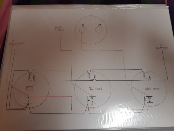

Cyril Saiter a écrit : sam. sept. 01, 2018 10:02 am Sur les photos masse mano et masse lumière tous couple fils marron
Le bleu noir + après contact tous couple
Le gris rouge + eclerage tous couple sur varia bouton lumière
Le jaune noir G temp eau sur capteur eau
Le bleu G pression huile sur capteur
Le rouge G + 12v permanant
Envoyé de mon XT1072 en utilisant Tapatalk
Bon je constate que tu n'es pas doué en électricité, pourtant c'est si simple, un collègien de sixième serait le faire.
Le + contact alimente les 3 manos, idem 3 fils qui relient la masse. Tu oublies le + permanent, il est là pour alimenter ton autoradio.
Il te reste 2 fils, un qui va à la sonde de pression d'huile et l'autre à la sonde de T°, puis un autre fil qui alimente tes éclairages

Alors déjà je suis électricien et les shemas je les connais par cœur sur mon voltmètre il y a 3 fils marron masse bleu noir + ap contact et rouge le 12v permanant pour la mesure donc je ne vois pas ce que cette remarque désobligeante viens faire ici on c'est rendu compte que le voltmètre avais un problème et c est exactement brancher comme tu vien de l écrire si tu lit le topic depuis le début tu verras qu une partie de la solution a été trouvée la 2 ème c est une fuite sur le faisceau car masse sur batterie et + debranche j ai 1,24A donc consso du à un court circuit la est le véritable pb

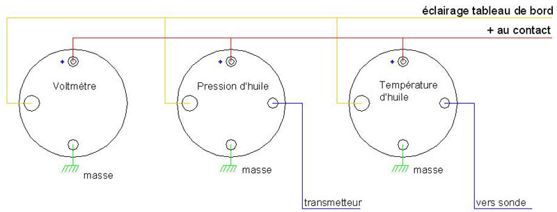

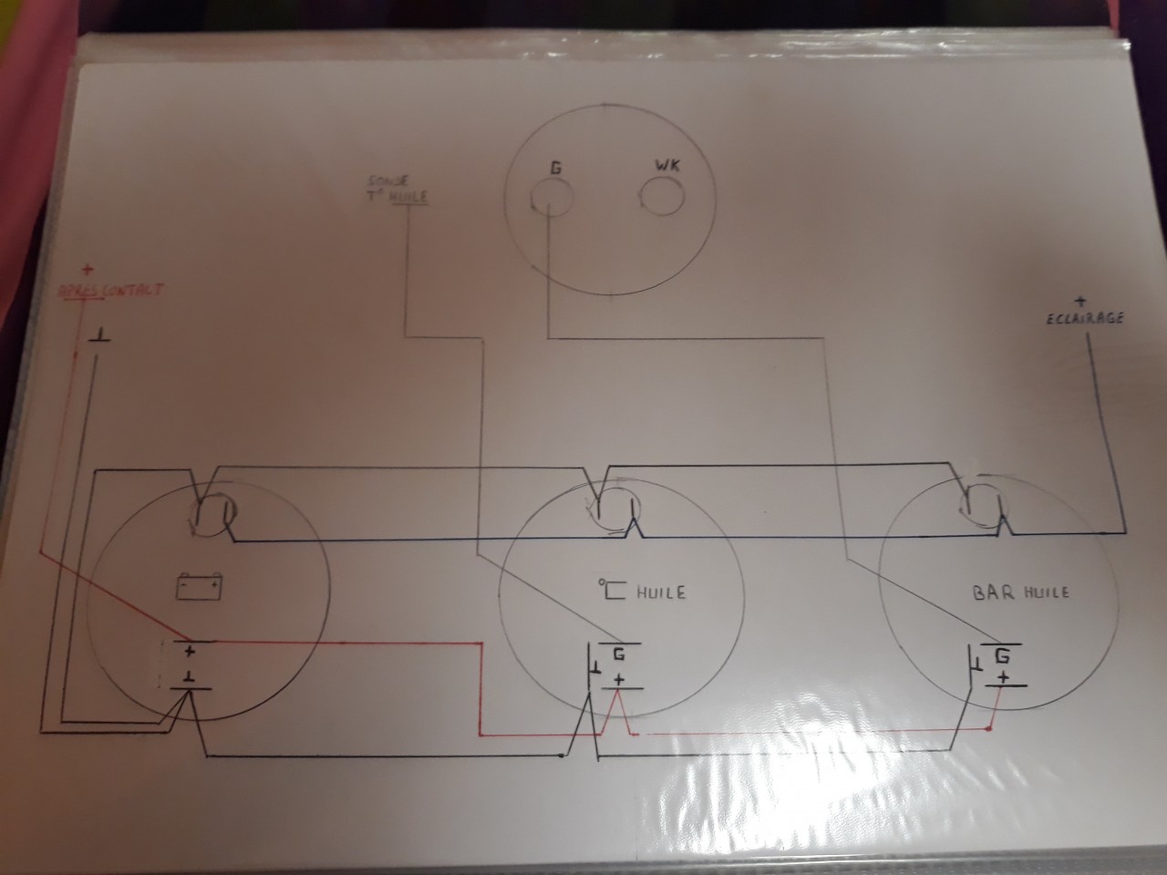

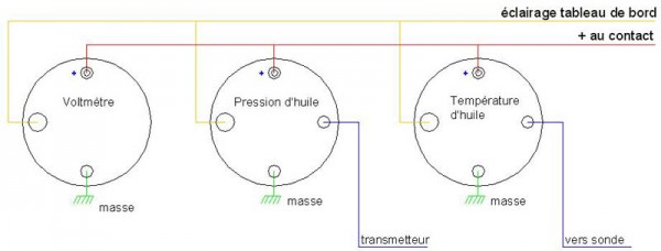

Voici mon schéma simple de mon branchement des mes mano vdo. Je ne suis pas électricien. :lol: :lol:
Re: Bizzarerie électrique manos

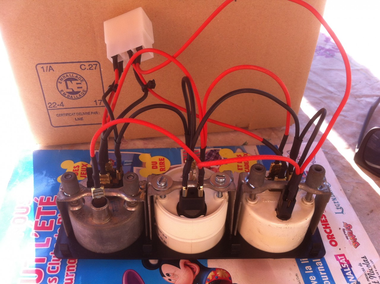

:+1 voici mon montage
fabou33
Messages : 447
Lien vers la présentation : viewtopic.php?t=19012&p=472515#p472515
Localisation : gironde
Âge : 50
Message par fabou33 »
Quel beau montage ça fait pro. Je vais peut être m en inspirer pour refaire le mien proprement. :+1
(: c est ce que je voulais ;) cosse a sertir et gaine thermo y a rien de mieux, tu n y reviendra pas, ce qui n est pas le cas des cosse classique :?
J ai prévu aussi une cosse blanche pour pouvoir les retirer facilement sans tout recabler ensuite
