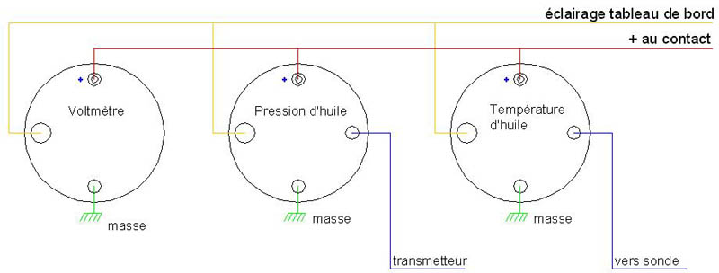

Voici mon schéma simple de mon branchement des mes mano vdo. Je ne suis pas électricien.

fabou33

Re: Bizzarerie électrique manos
Quel beau montage ça fait pro. Je vais peut être m en inspirer pour refaire le mien proprement.
J ai prévu aussi une cosse blanche pour pouvoir les retirer facilement sans tout recabler ensuite
