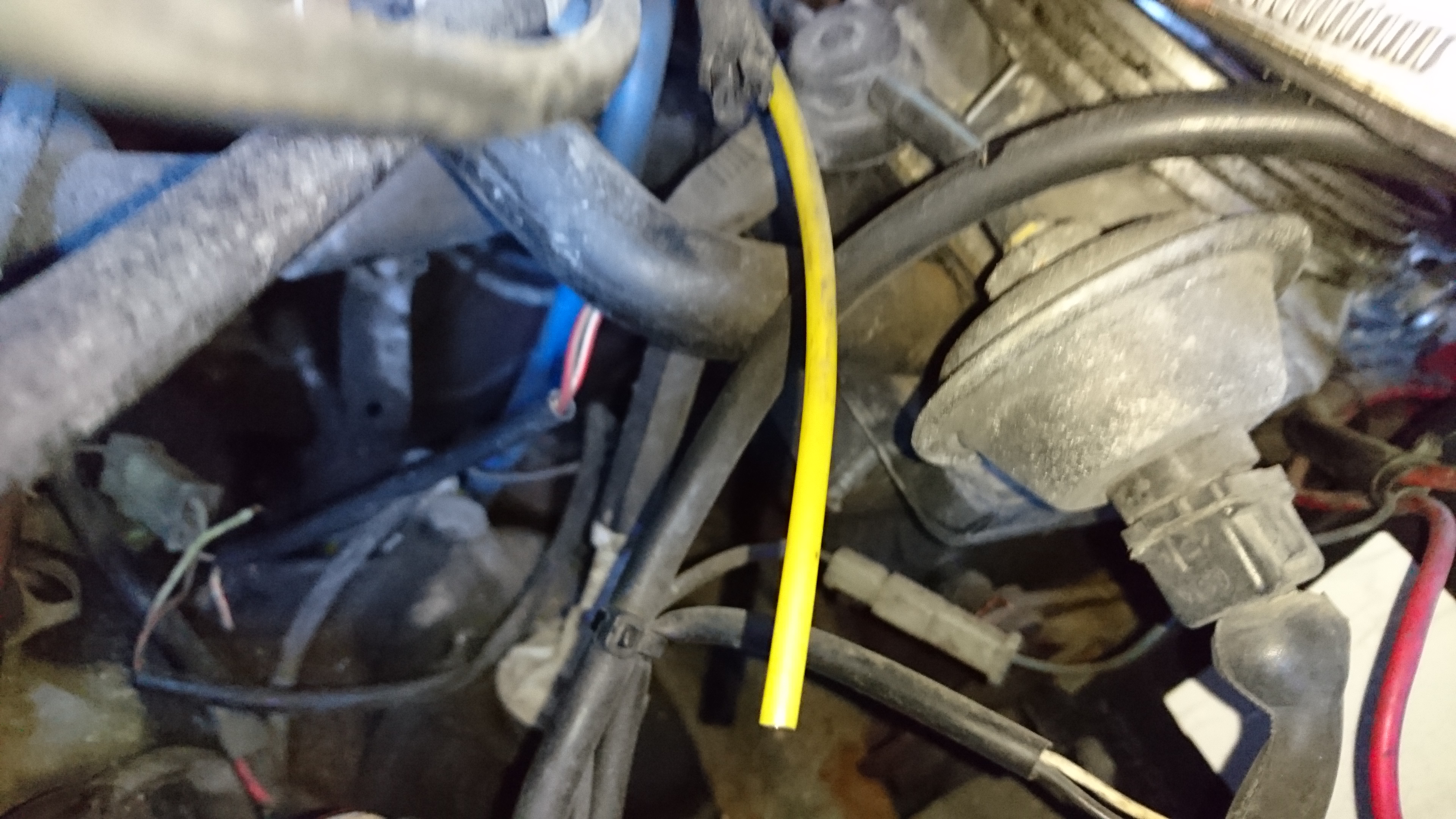

je retente tout à l'heure en remettant les relais à l'origine

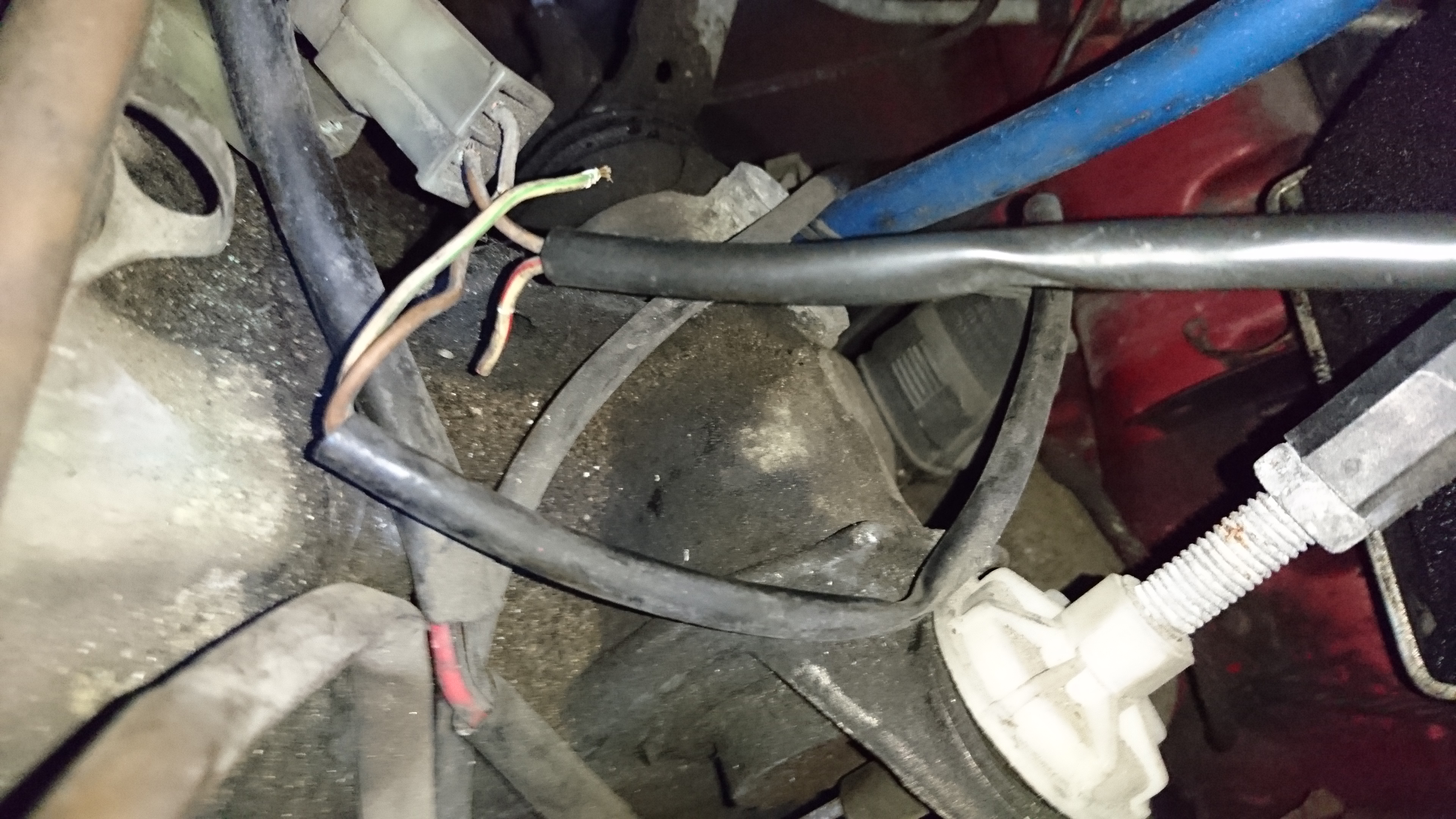

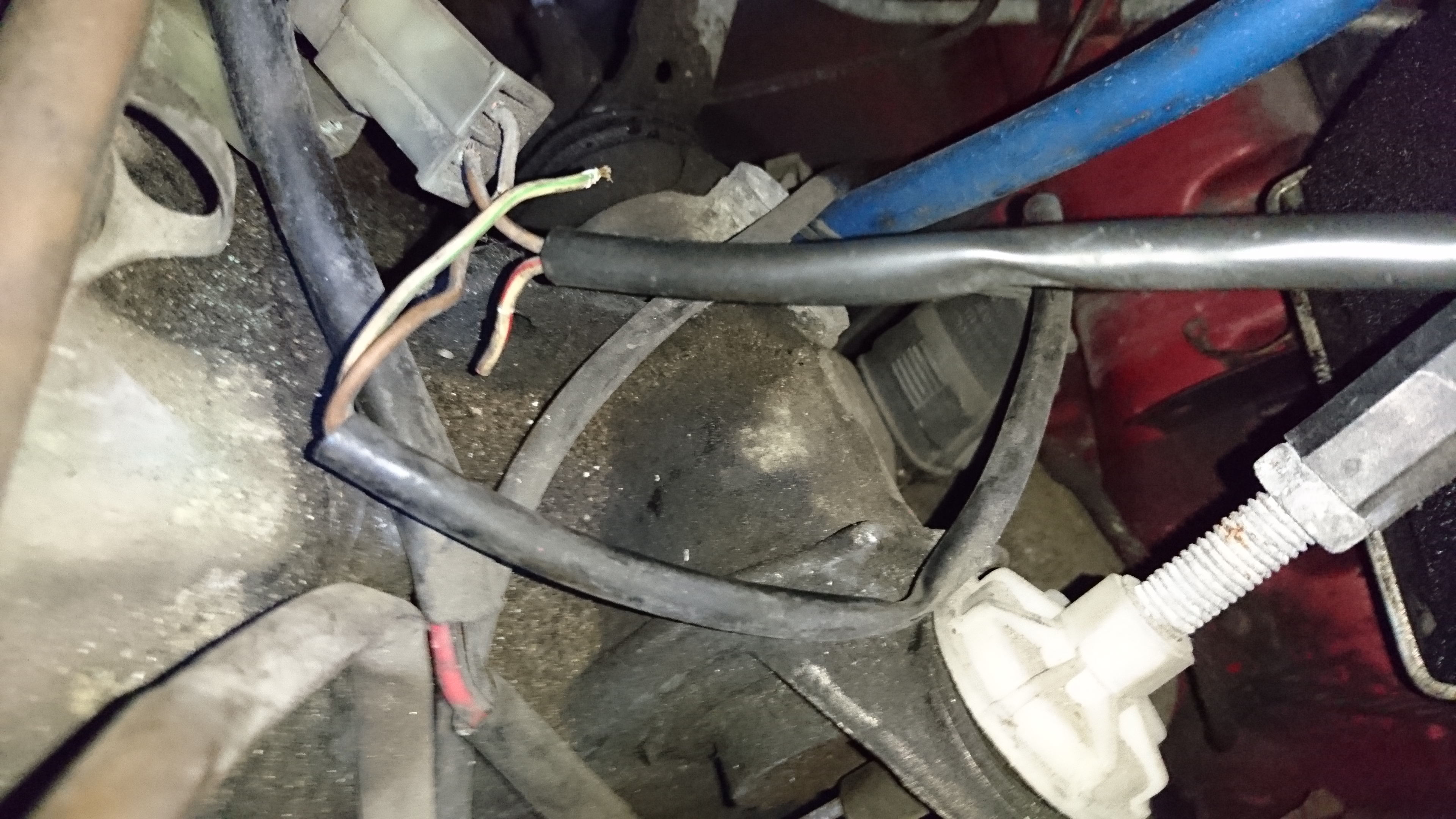

pour les fils coupés les voici :
le vert/jaune va vers la grosse prise noire (qui ressemble à une prise de courant)
le rouge est également coupé

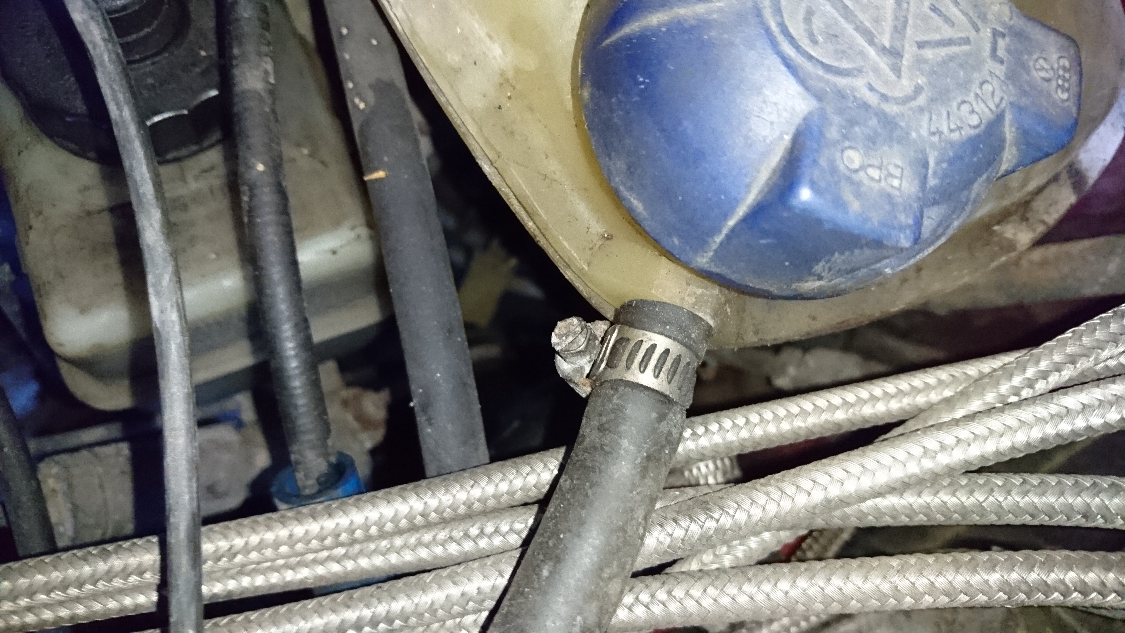

et enfin une fiche qui est sous le vase d’expansion et branché à rien
c'est desesperant...
Messages : 12317
Re: voiture ne démarre pas du tout
a priori ces fils coupés n'empêche pas le démarrage de la voiture, donc no stress
la fiche sous le bocal est une prise d'option anti brouillard et n'est pas branché d'origine

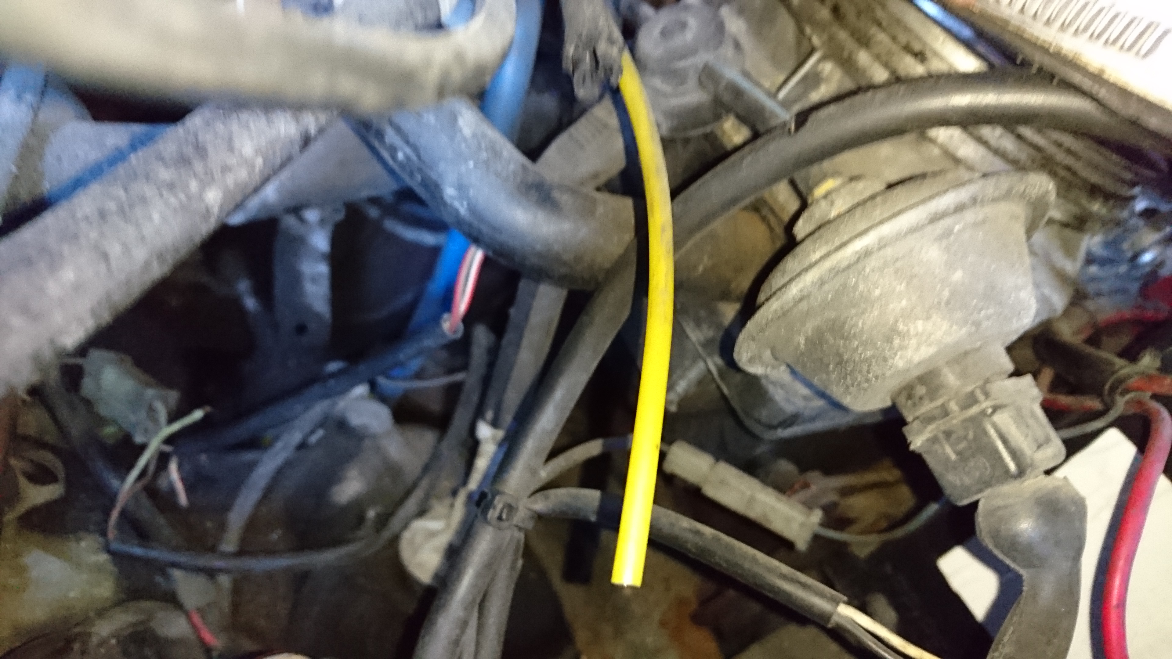

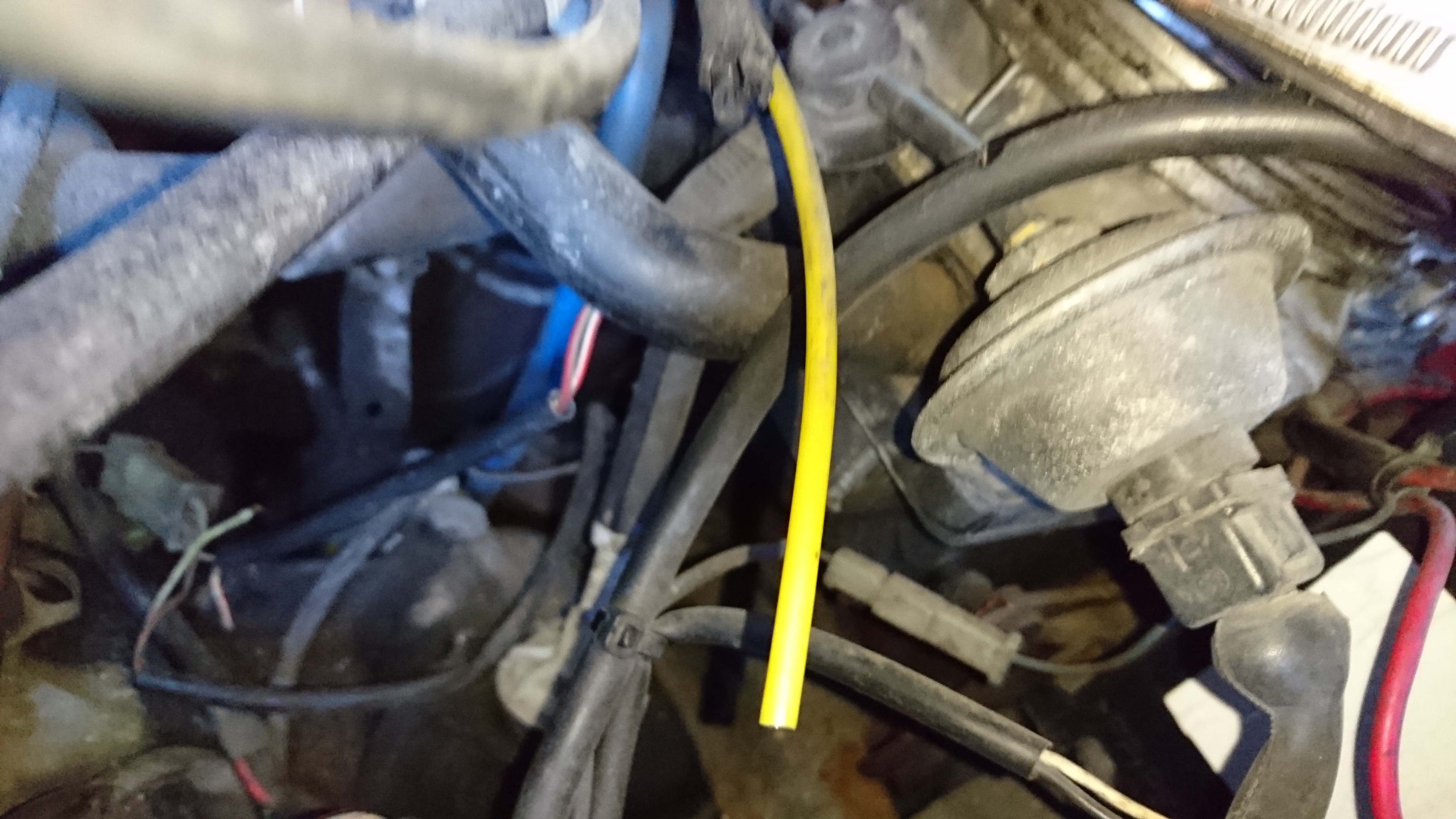

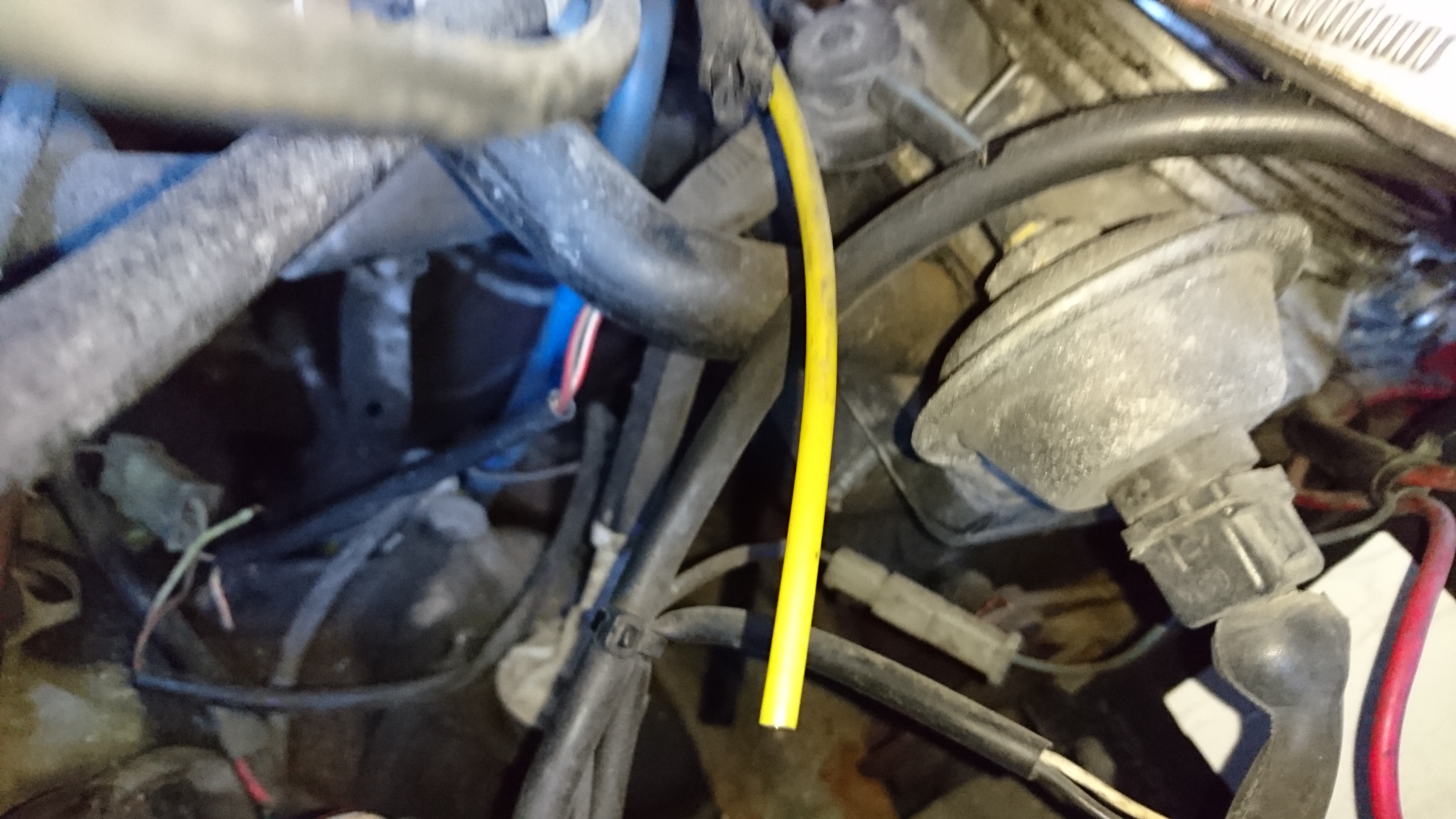

ton tuyau jaune devrais être branché sur la capsule fixé sur le boitier de filtre a air et le contacteur de mfa ne devrais pas être branché direct dessus mais c'est une autre histoire qu'on verra plus tard ;)
je ne vois pas le fil rouge dont tu parle?

au milieu de la photo il remonte sur une pièce ou le tuyau jaune est posée.

MIALHE a écrit :Sur la mienne, la durite jaune est branché sur la capsule de saut de pression, l'autre durite noire sur la capsule de l'allumeur.
Ton fil coupé , il va vert où ? Bien qu'il soit éloigné on dirait celui du phare.
pour ma part je ne peux pas faire autrement que de mettre la durite jaune sur la capsule de l'allumeur et inversement. Ca ne rentre pas, en gros c'est comme si je voulais mettre une prise male dans une male et femelle dans femelle
normal il faut un petit bout de durite type durite a gasoil
Sur la capsule de l'allumeur tu retire le bout de tuyaud que l'on voit dépassé, tu le fixe sur le tuyaud jaune et hop tu te retrouve avec un tuyaud femelle pour le tuyaud jaune et noir.
Et il te faut brancher comme on te le dit.

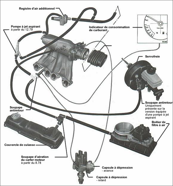

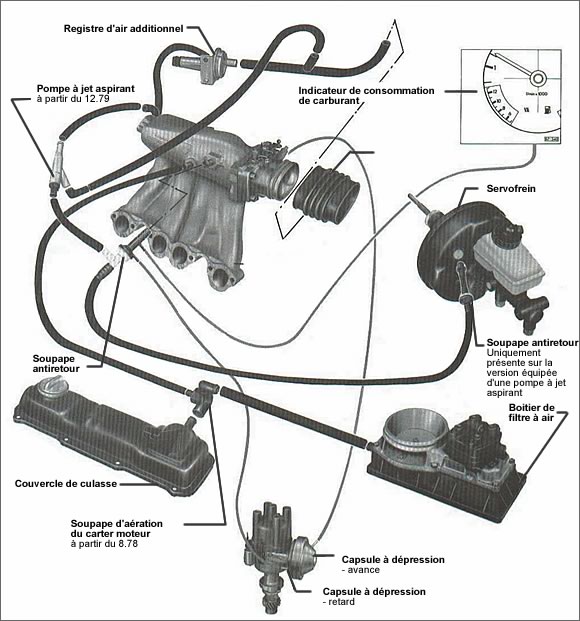

pas de soucis, je ne cherche pas à contredire en recherchant de la doc j'avais trouvé ça et on voyait la durite jaune faîte comme elle était installé avant.
en plus ma durite noire me semblait courte pour inverser, d'ou mon interrogation. du coup j'ai remis comme tu m'as dit
Messages : 12317
rien a voir ça, c'est le schéma d'un 1600 GTI eg ;)
