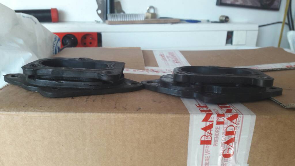

bon ben semelle remplacé et c est bon le deuxieme corps souvre... j ai pas pu essayé car au démontage j ai la soupape d insuflation d aire secondaire qui c est brisé... du coup ralenti au max. je l ai commandé chez vag je la recoit mardi
la semelle ete bien tassée finalement ce qui empéché l ouverture du second corps!!!!! envoyé de mon sm-a310f en utilisant tapatalk

L'affaissement n'est pas flagrant sur ta photo comparative (sur le carton).
Ton ancienne semelle n'était pas fendue ou ne présentait aucune prise d'air?
En tout cas ravi que cela résolve ton problème.
Pas de bol pour ton poumon de second corps. Ça coûte cher cette pièce?
