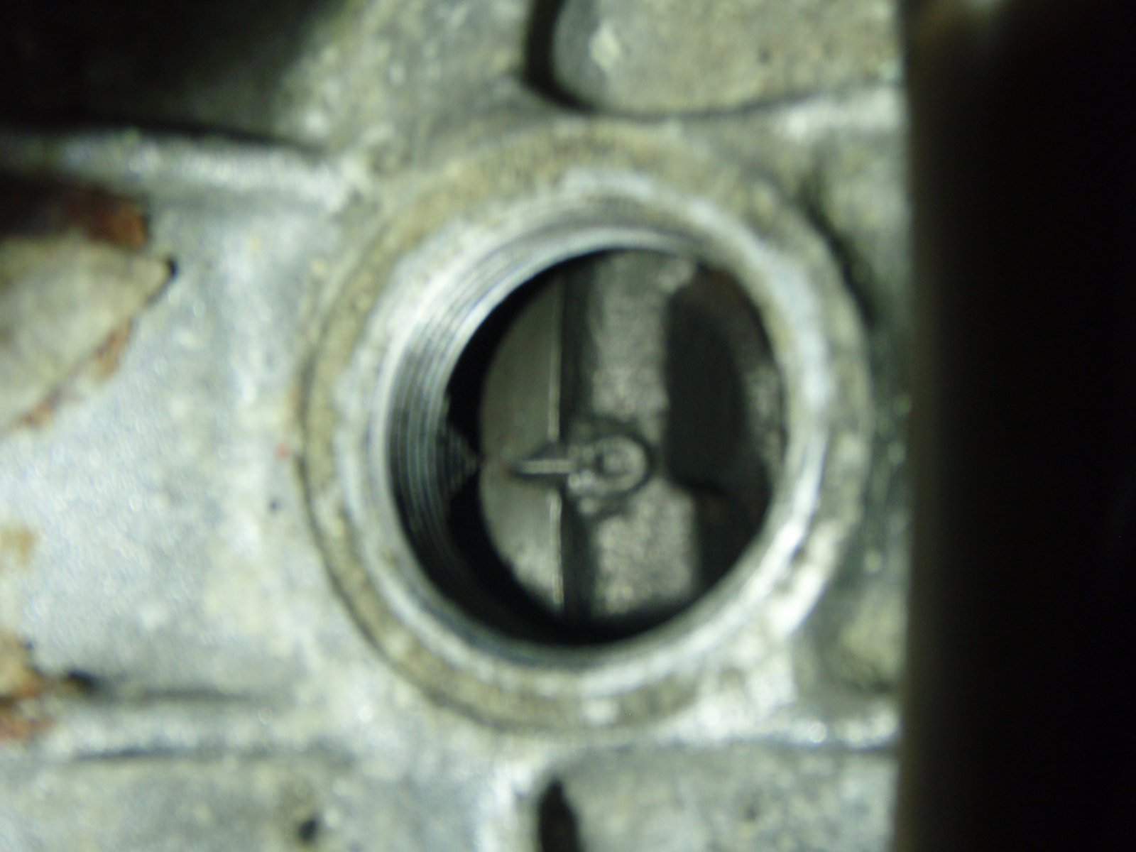

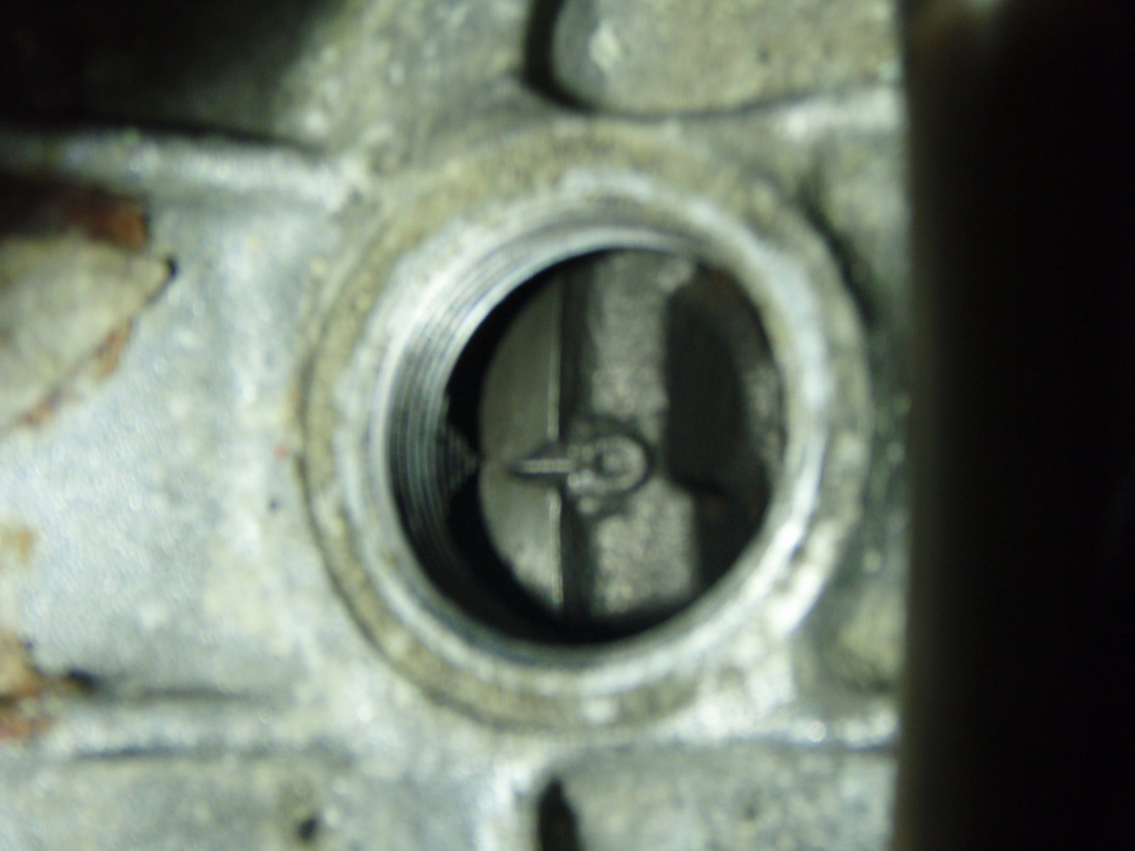

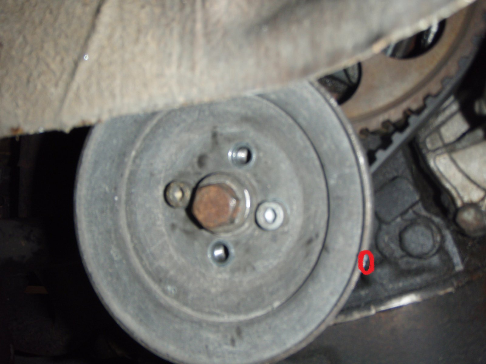

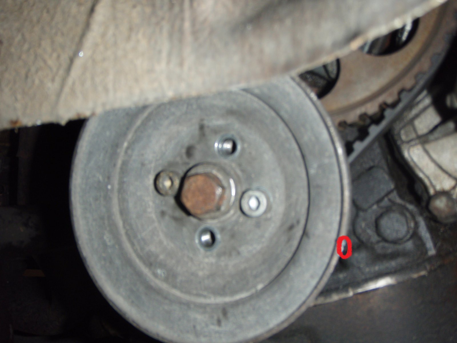

Lorsque je suis au repère 0 volant moteur la poulie accessoire vilo pointe a 17h.
Repère volant moteur Repère poulie vilo Et bien sur la poulie vilo est bien calée grâce à l'ergot.

jamais vu de moteur EG de ce type!! il est de quelle année?
ce serai pas plutôt un CE?

J'ai mis CE car dans les présentations quand on va sur profil/véhicule il n'y a pas EG en 1.6l 110cv il n'y a que CE.
Sur un moteur CE comment se trouve le PMH sur le volant moteur?
Et elle est de 1982.

Re: Problème calage moteur EG
aucune idée malheureusement, a priori le calage ne semble pas être identique

Tu penses que je peux me fier à se repère pour caler mon allumeur à la lampe strobo?
regarde le décalage par rapport a ton pmh au tournevis (au cylindre 1), si tu n'est pas a plus de 6 degré angulaire c'est bon je suppose

J'ai bien peur qu'il y'ai plus de 6 degrés.
Je suis bien dans la m**** pour bien caler tout ça.
Et je suppose que le volant moteur n'a qu'une seule position?
En attendant merci des renseignements.

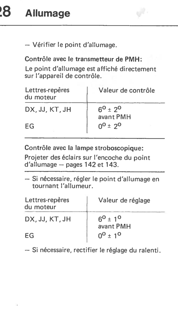

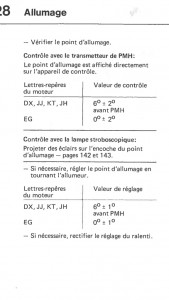

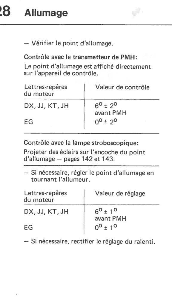

Sur les EG c'est pas 0 degré ?
Pour un moteur EG c'est bien 0 degré mais moi j'ai un soucis de calage.

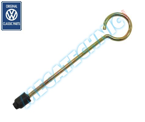

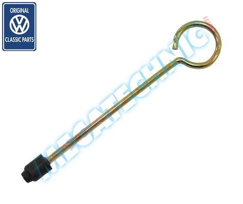

Et une dernière question, j'ai commandé l'obturateur de vis de réglage de richesse sur mecatechnic mais le bout en caoutchouc noir est moulé sur l'axe et je ne sais pas comment se met l'obturateur du coup.
Voila l'obturateur : Merci pour tous les renseignement coolraver.

quel est le code moteur frappé sur le bloc? je dois pouvoir trouver des données sur autodata
pour l'obturateur je ne suis pas sur que se sois ce modèle la.

Tu trouvera ça ici
http://gourm.free.fr/divers/manuel_golf%201.pdf
