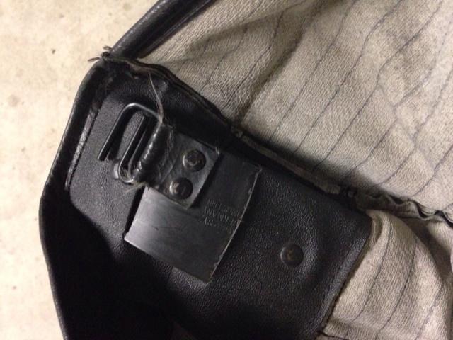

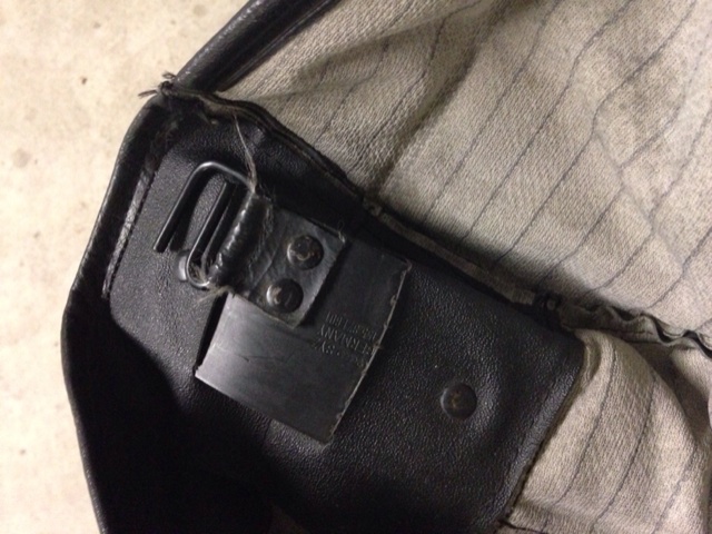

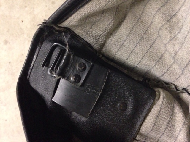

Photo du renfort du couvre capote Et de la vue dans le retro inter capote ouverte

Comme déjà évoqué, avant de remettre en cause la taille de ton couvre capote, je pense à un problème de ton armature.
Ensuite, la position du rétro dépend du réglage (et donc de la taille) du conducteur.
