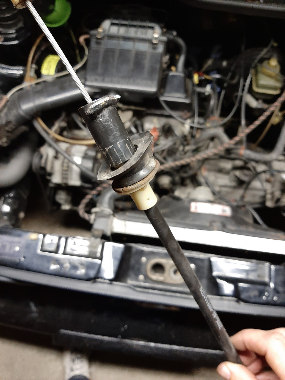

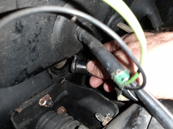

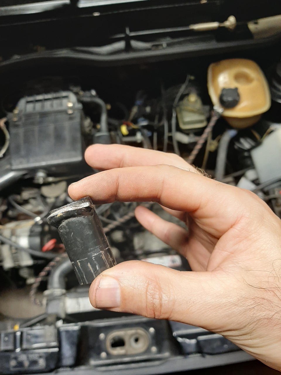

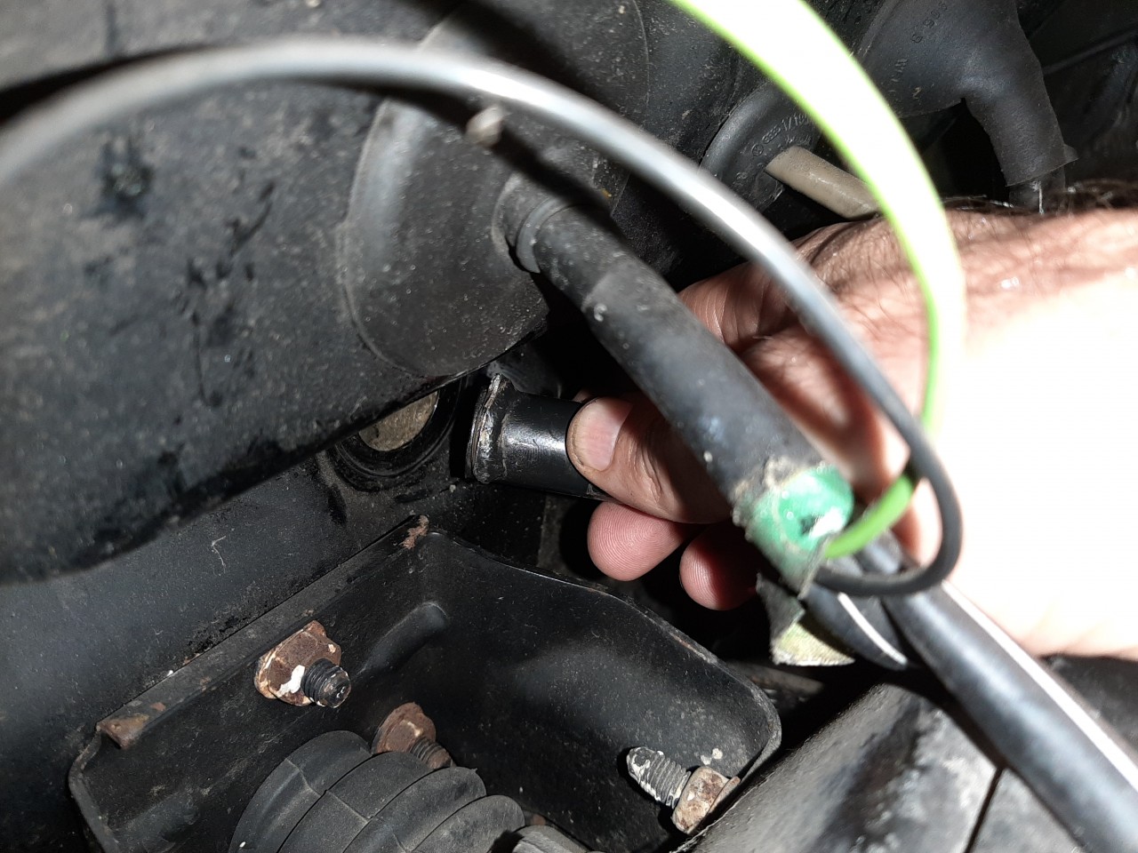

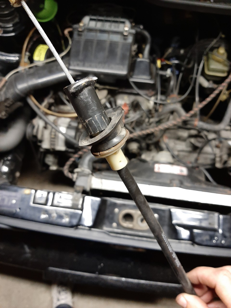

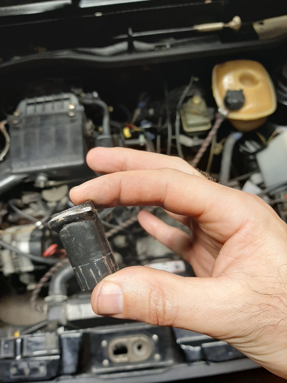

Déterrage de post pour vous faire part de mes ennuis mécaniques du jour.
Partis pour faire une balade en famille, impossible de repasser la première au feu vert.
J'ai eu l'impression qu'il s'agissait du câble d'embrayage qui avait lâché.
Après avoir remorqué la voiture jusqu'à chez moi, j'ai démonté le câble avant commande de la pièce.
Et là je me suis retrouvé avec le fameux tube en métal qui doit guider le câble et qui s'était désolidarisé de la pédale d'embrayage.
Le câble d'embrayage n'a rien...
Je vais m'inspirer du message précédent de ZOINZOIN pour démonter le pédalier et tenter de ressouder ce fameux guide métallique. Dommage que les photos des précédents messages ne soient plus disponibles
De bonnes séances de mécanique en perspective en espérant y arriver tout seul

Moi j'ai eu ce problème et j'ai résolu beaucoup plus simple, je me sert du passage à la carrosserie comme support, j'ai juste mi un écrou coté moteur pour que la gaine ne passe plus.
Ça fait des années et ça fonctionne très bien.
